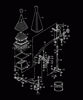

Привет колеги.

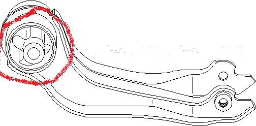

Питането ми е за този тампон
Прикачени файлове:
дали се продава отделно, или е комплект със всичко,и ако се продава къде може да намеря.
Благодаря предварително...Поздрави

А би ли споделил какви са признаците, които те карат да го сменяш?

Ами скърца пука и тропа при по рязко подаване и отнемане на газта,и явно се вижда и чува че проблема идва точно от него.

А какъв е движока? 4, 5 или 6 цилиндъра? Буквен код? Година на производство?
При мен тампона на скоростие не е същия...

Дааа....2,4Д ААБ мотор - 1996г ръчни скорости,5 цилиндри.

по ЕТКА-та го дават като един детайл, и при мен е така, само че тампона е друг...

Днес се поразрових малко и открих че се продава и само тампона
но уви никъде го няма в наличност (защо ли е ясно..) :icon_sad ,за сметка на това пък на "супер" цени навсякъде има целият детайл!

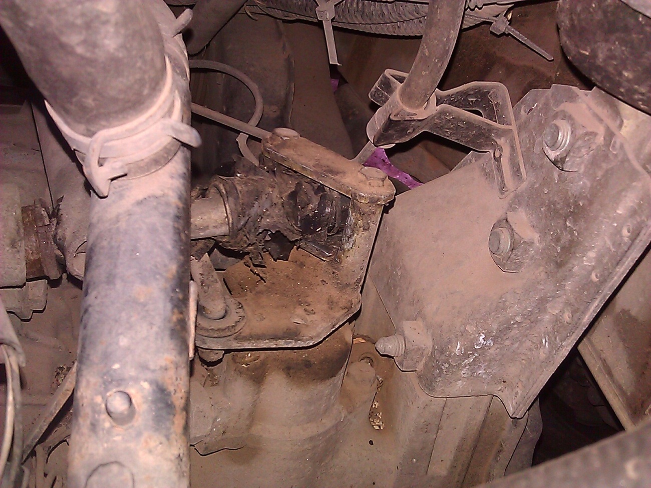

Здравейте колеги. Никъде не мога да намеря тампон за скорости за VW Caravelle тип (вилица).Как се продава,по отделно или върви цял комплект.Да ми кажете и някаква цена или някои сайт. Благодаря !!!

Колега конкренто кой тампон от трите които са на мотора или тези които са на скоростния механизъм :screwy и дай по точни данни за буса година мотор и т.н :beer За да помогнем по качествено.

vw caravelle 1996 2.5 TDI (102) Къса база. Тампона е на скоростната кутия точно в центъра (тип вилица).Да ми кажете и евтиния вариант и скъпия !!!

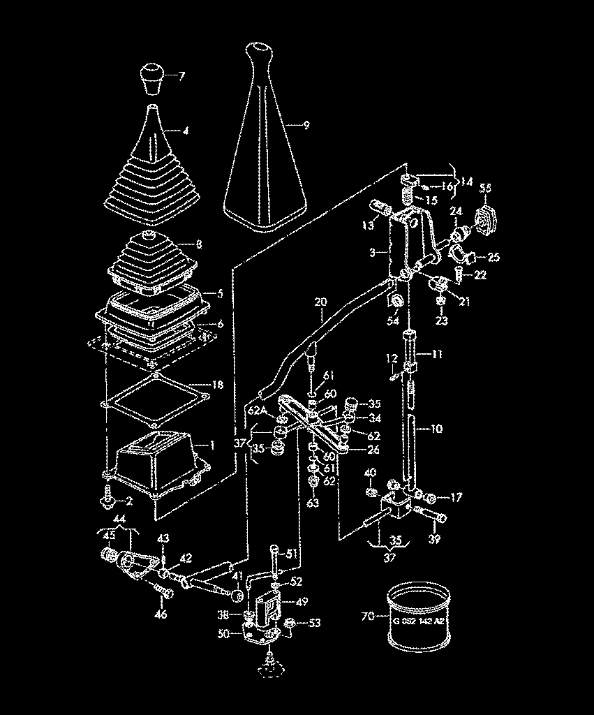

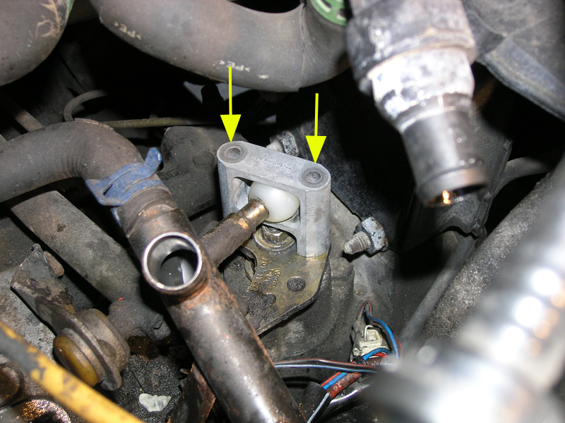

лост
лост
колеги дали се продава такъв,на мястото на тампон на снимката се вижда намотано тиксо защото каквото и да е имало там е паднало/Лостът се вади и постоянно го слагам на рака.Буса е 2.4д 5цилиндров 98г т4 каравеле

Там би трябвало да има пластмасово топче. Вероятно се е счупило. Позиция 41 на първата снимка.
