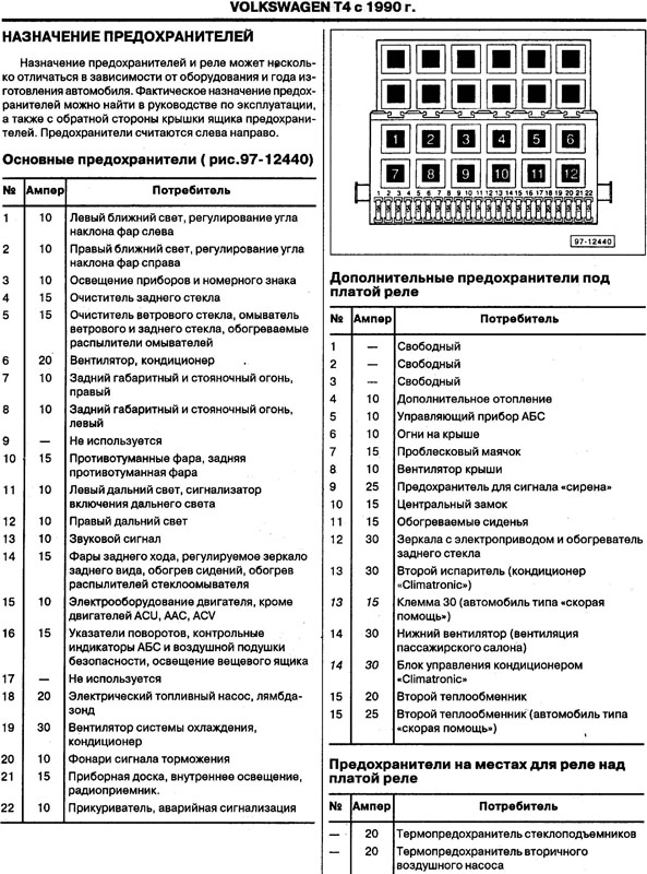

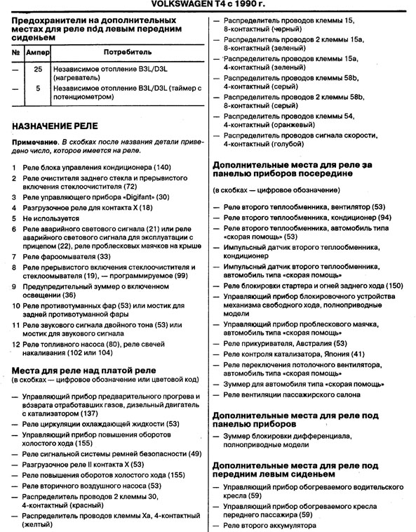

А да попитам че на моят бус няма толкова много релета за какво служат че ми е интересно аз съм само с две и всичко си ми работи
на снимките имам описание на рускийй,
a тук и тук по немецкий
