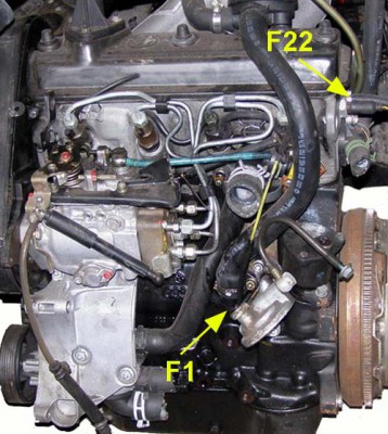

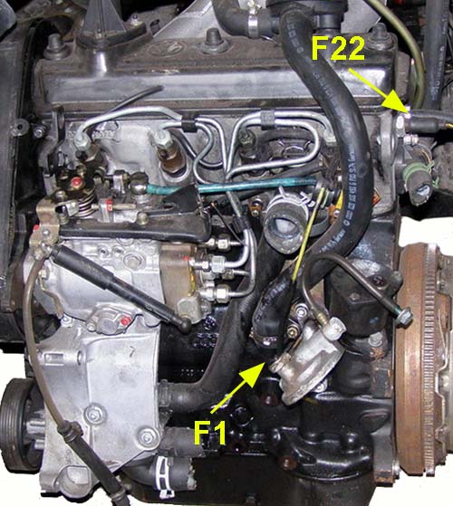

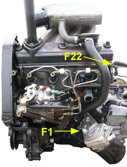

Проблем: След 10-15 км започна да премигва лампата на маслото заедно с неприятно пискане на звукова сигнализация. Нивото на маслото е ок, няма видими течове на масло.

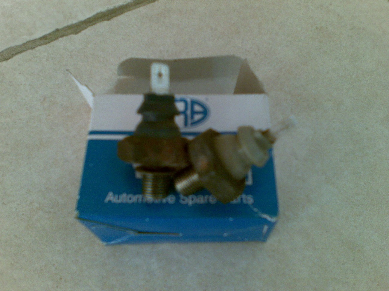

Решение: Замерих нивото на налягане на маслото с манометър. Показа си над 2 бара и повече налягане. Смяна на 2 датчика на маслото, като кода на единия е 330341 Производител ЕRA:
Единия се намира над масления филтър, другия по горе вдясно от двигателя. След това всичко е ок.

аз в момента имам този проблем и смених само долния датчик,но сега пак ми свети лампата между 2000-2500об.Маи ще трябва да сменя и горния и мисълта ми е двата еднакви ли са.
и моя е с 1.9тд

не са, единия е за ниско налягане 0,3 бара, другия за 1,8 бара и над 2000 оборота, или за дизела май беше 0,9 бара, ако не се лъжа...
