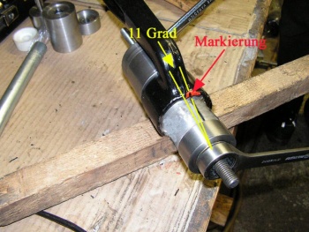

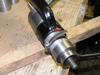

Тампона трябва да е такъв обърни внимание на положението в което се набива.Задължително стягаш болта в работно положение на носача...успех :beer
