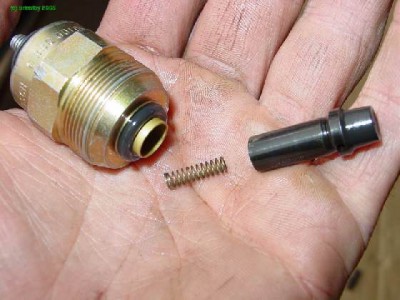

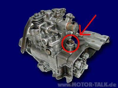

Тука ти пускам снимка на др. ГНП , но и при теб е на същото място
klapan GNP 2.JPG (18.71 KиБ) Видяна 2151 пъти

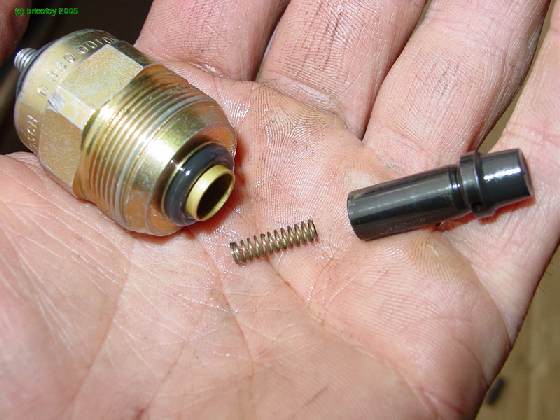

и самият клапан разглобен
поогледай за метални стружки , има ли ,работата става дебела :bishop

На ГНП-то има електрически клапан, който прекъсва нафтътъ когато загасиш мотора от контактния ключ. Колегата има предвид, че този клапан нещо се е износил, или зацапал, и не затваря. На клемите му докато работи движока трябва да има около 14В. След като се извади контактния ключ, там не трябва да има никакво напрежение.
