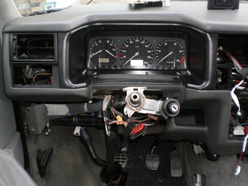

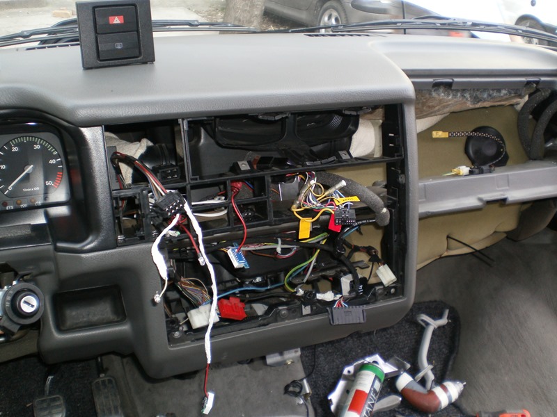

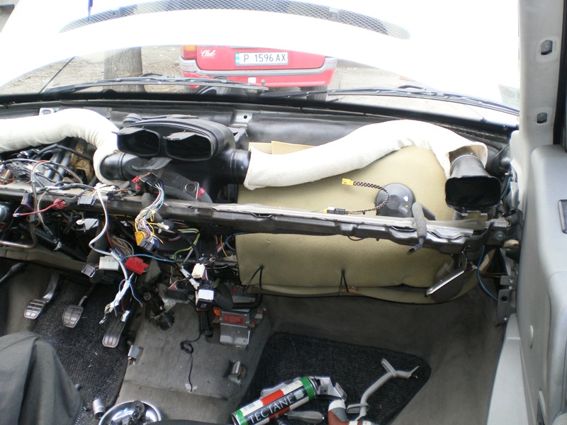

Няма да се плашиш операцията е за ден ако си начинаещ.Не искам да споря,но такава подложка за ламинат я оставих едно лято на слънце и стана на лентички :thumb_down Сменихме темата от печки на ремонт на парно :screwy но ще продължим и с пеките на мен са ми слабост :mhihi
е те това е парното
започваш така
