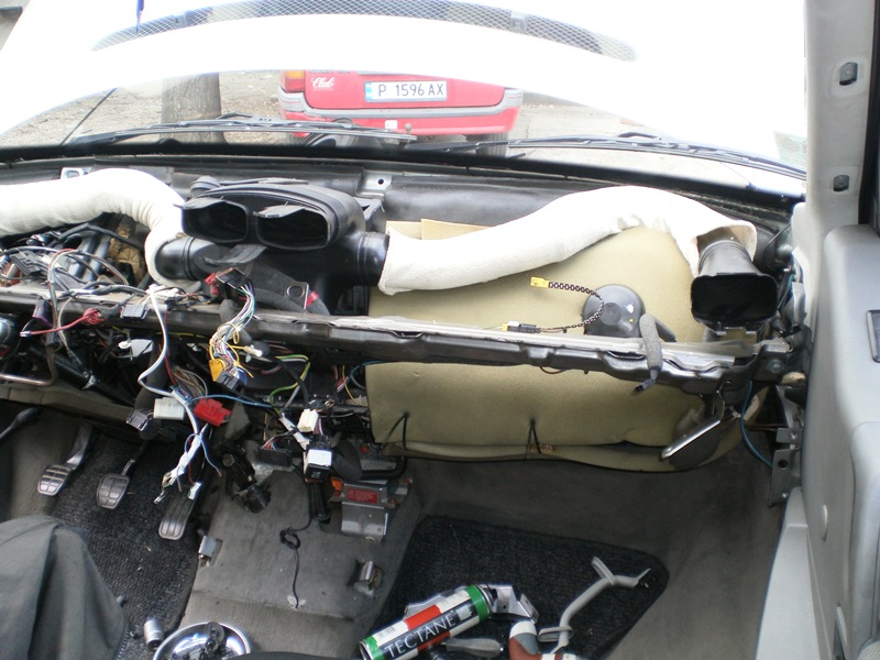

Днес разглобих по-голямата част на таблото (долната половина) и се вижда почти цялата система, изпадна доста дунапрен и си мисля,че наистина проблема е от клапите, парното духа малко по-топло когато е ниска скорост на вентилатора и добре загрял мотор, според мен не е от дебита на радиаторчето, защото усиля ли вентилатора почва да духа по-хладно, но това не се мени с оборотите, дори да дам мн газ за дълго време на загрял мотор, ефекта не се променя, утре ще отворя клапите, имате ли идея с какво да заменя дунапрена, тук четох, че подложка за ламинат мн бързо се скапва,

ок утре като достигна до тях ще ги снимам мисля да ги облепя с американско тиксо (дъктейп) и уплътнения за врати и прозорци имам едни самозапеващи дано помогнат мисля да се опитам и да изолирам въздуховодите с нещо ще снимам утре :)

Въздуховодите имат изолация от нещо като чорап
.Оправете си клапите,вярно половин ден работа е ,но после ще се радвате на ефективно парно.За моите ползвах гумирана самозалепваща лента с армировка вътре,нямам идея каква марка е ,но се ползва за изолиране на паропроводи.
.Оправете си клапите,вярно половин ден работа е ,но после ще се радвате на ефективно парно.За моите ползвах гумирана самозалепваща лента с армировка вътре,нямам идея каква марка е ,но се ползва за изолиране на паропроводи.- Grizzlito
