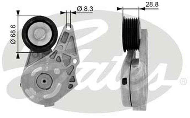

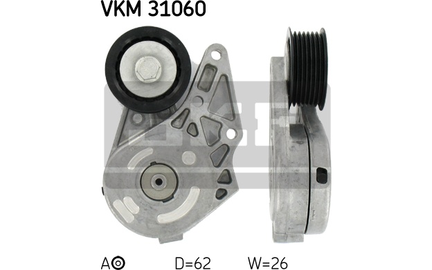

Някой може ли да ми каже каталожния номер на обтегача или на самия лагер .. буса е Каравел 1998 двигател AES. без климатик.
От местния сервиз на VW ми казаха че ролката се сменя комплект със цялата стойка и цената е доста солена..
Но във Бг. сайтовете не мога да намеря нищо за моя бус
Това е от Венто VR6 и много прилича на тази за каравела.
а тази е една от петте за Голф VR6

Според двигателя AES, 1998 година, излиза този номер на обтегача, но нека и други колеги си кажат мнението.
Търсих и в нет-а по номера и резултатите съвпадат, но не съм на 100% сигурен.
Всъщност, каква е "повредата" на стария?

Ето и един жокер от мен 301450299021C.Цената е близка до подарък в сравнение с целия обтегач дори и да не стане.Успех с ремонта.
galyaradeva
Мнения: 645
Регистриран на: Чет 10 апр 2008 20:42
Автомобил: Vw Caravelle 1998
Двигател: VR6-140hp
Местоположение: Ямбол-Норвегия
Re: Обтяжна ролка за пистов ремък
Мнениеот galyaradeva » Пет 07 мар 2014 23:16
MrDiesel написа:Ето и един жокер от мен 301450299021C...
Гледахме го това и ние... stefan4o го предложи като вариант.. но това "С" накрая .. дали не е друг размер ролката. Дават го за за Голф, Шаран, Венто и Пасат.. вярно че е за VR6 но те са със ААА или АBV двигателите.
