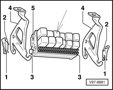

Давай с датчика на хол тогава, така и така си започнал смяната, но те съветвам да направиш и една диагностика все пак. Този двигател си казва някои от болежките.
Сега ми изникна в акъла - имаш реле, което захранва управляващия блок на мотора. В това реле се получават студени спойки и също е една от причините за дефекта. Релето е на трето място - местата им ги пише под тях.

Проверих релето (номер 30),добре е,а утре ще сваля всички и ще ги презапоя.
