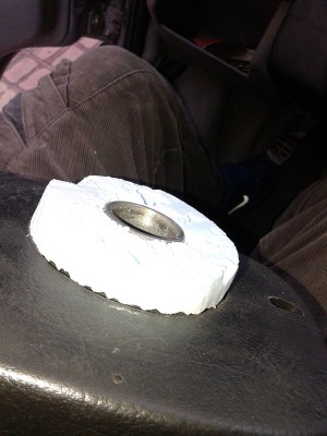

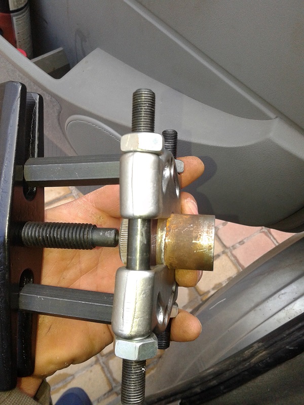

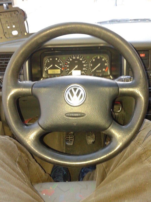

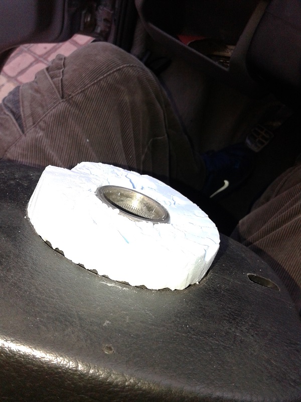

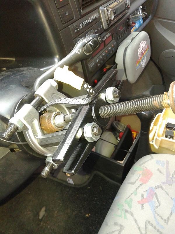

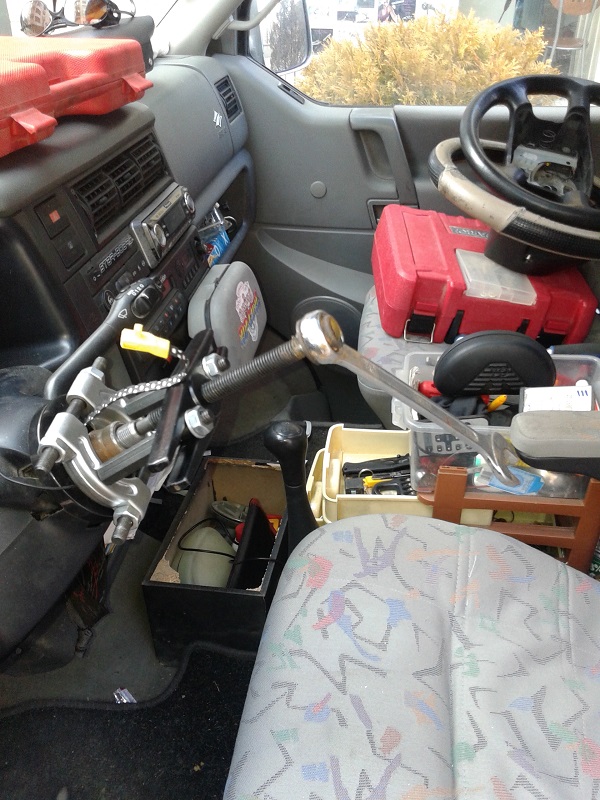

Пичове, в крайна сметка реших да се хвърля в студената вода, след като ми обявиха цени от 150 до 250лв, за бусов волан...
Не беше като, просто, да демонтираш единия и да сложиш другия волан.Ето как протече всичко:

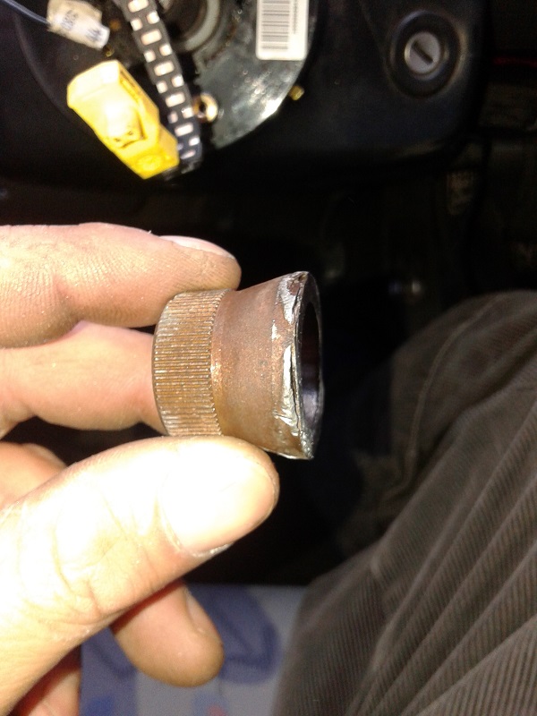

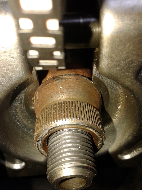

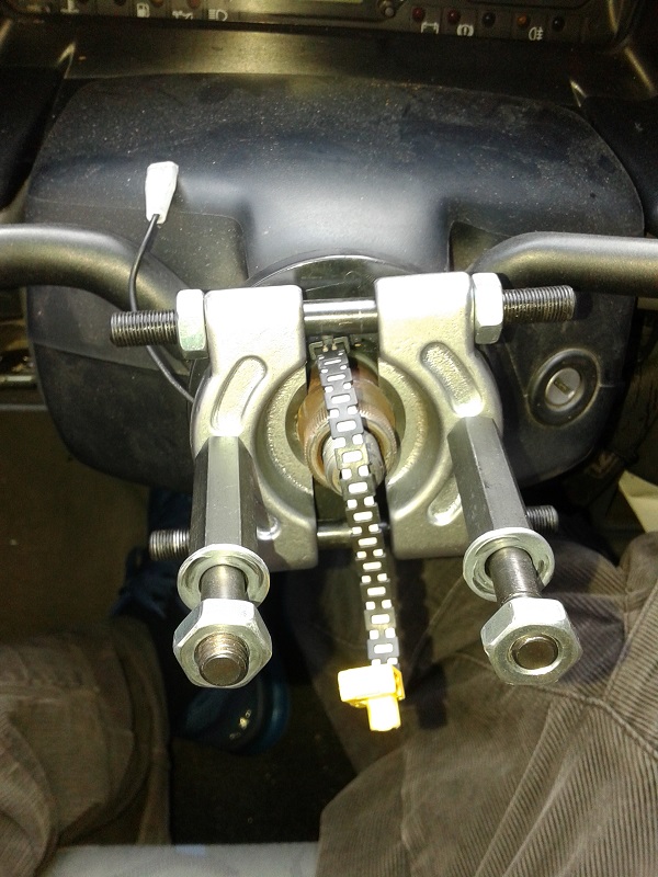

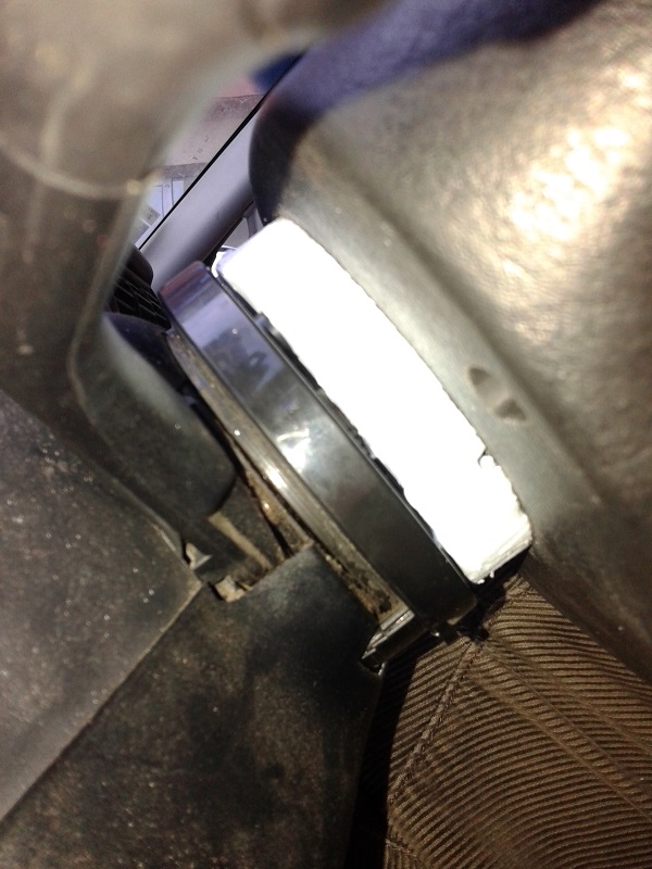

От първата морга купих преходната втулка,от малък към голям диаметър шлици, която, явно, стандартно се набива на кормилния прът, на някои модификации. При монтажа установих, че е прекалено дълбока и притиска механизма на лостчетата. Извадих я, със скоба за избиване на лагери и я отрязах до нивото на технологичния зъб.До тук добре- монтирах волана, но остана голямо разстояние от него, до контактната шайба изключваща мигачите и даваща контакт на клаксона и еърбега, която иначе стои фиксирана с болтове към волана. След известно време размисъл, от какво да направя дистанционна втулка, от волана до въпросната шайба, реших, че фибран е най- лесното решение, защото има достатъчна плътност, а в същото време се моделира лесно и всяка изпъкналост(в конкретния случай трите водача, които иначе влизат в дупки на волана)притисната, го пробива и си прави легло. После с нож и малко сръчност успях да изработя въпросната втулка, или по друг начин казано-удължение за волана.Не стана най- красивият детайл, но аз тъй, или иначе харесвам нещата да са грубовати. В крайна сметка, крайният резултат се оказа отличен, защото сега, воланът стои малко по- близо до мен и при маневриране не се налага да изправям до край ръцете си!
Единствено системата за клаксона не пасна, защото е съвсем различна, но и без това откакто съм го купил(6години), буса е с развален клалксон и все не намирам време да го сменя, а и не държа... Ето и малко снимки:
Не беше като, просто, да демонтираш единия и да сложиш другия волан.Ето как протече всичко: От първата морга купих преходната втулка,от малък към голям диаметър шлици, която, явно, стандартно се набива на кормилния прът, на някои модификации. При монтажа установих, че е прекалено дълбока и притиска механизма на лостчетата. Извадих я, със скоба за избиване на лагери и я отрязах до нивото на технологичния зъб.До тук добре- монтирах волана, но остана голямо разстояние от него, до контактната шайба изключваща мигачите и даваща контакт на клаксона и еърбега, която иначе стои фиксирана с болтове към волана. След известно време размисъл, от какво да направя дистанционна втулка, от волана до въпросната шайба, реших, че фибран е най- лесното решение, защото има достатъчна плътност, а в същото време се моделира лесно и всяка изпъкналост(в конкретния случай трите водача, които иначе влизат в дупки на волана)притисната, го пробива и си прави легло. После с нож и малко сръчност успях да изработя въпросната втулка, или по друг начин казано-удължение за волана.Не стана най- красивият детайл, но аз тъй, или иначе харесвам нещата да са грубовати. В крайна сметка, крайният резултат се оказа отличен, защото сега, воланът стои малко по- близо до мен и при маневриране не се налага да изправям до край ръцете си!
Единствено системата за клаксона не пасна, защото е съвсем различна, но и без това откакто съм го купил(6години), буса е с развален клалксон и все не намирам време да го сменя, а и не държа... Ето и малко снимки:- avtohit77
