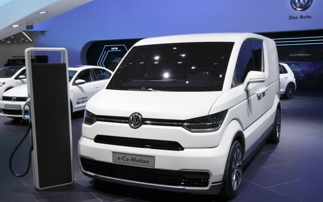

Колега ти караш Т6???Даи някоя снимка да оплакнем окото,щото аз само на снимки от Женева съм го виждал.

Темата беше съвсем друга, ма щом ще ковете я напишете в гугъла Т6 и ще видите, че след 2010г е т6, а тая снимка дето е от Женева е Т6- 2015г
И в руски сайтове и в други го пишат т6, няма фейс на т5

Миро е точно той дето е след 2009 не е ли фейса на Т5 http://de.wikipedia.org/wiki/VW_T5#mediaviewer/File:VW_Caravelle_TDI_%28T5%29_Facelift_front_20100515.jpg , Т6 малко снимки http://www.autobild.de/artikel/vw-t6-2015-vorschau-3937876.html
