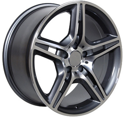

Aми ето за тези говоря това са ми фаворитите :mrgreen:

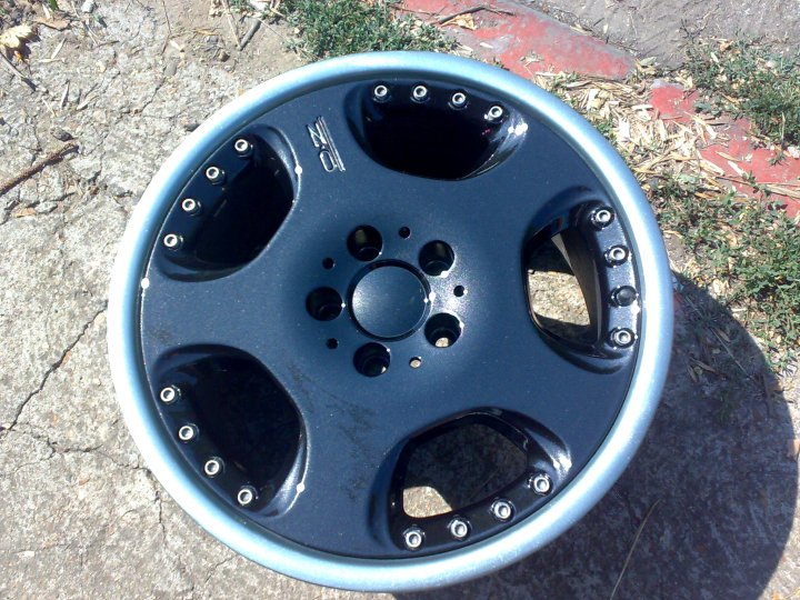

Виждал съм едно VITO с такива джанти на AMG"18 и беше трепач,но тези струват МНОГО над хиледарка в лв.Ми за това се сещам ако предпочиташ нови има ги и реплики за по-малко пари правени в Турция :mrgreen: .Моите (OZ Opera II"17")ги взех втора ръка за 500лв. без гуми,само ги боядисах черни щото да се правя и аз на модерен
:mrgreen:
Да добавя само,че са двукомпонентни с метални винтили...

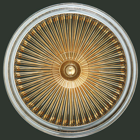

http://www.rimslegend.com/rims/view_all
Ей това ако мога да докопам само мале мила... Гледай каква красота :020: :047: и само 200$ за бройка. Такива цени и на илиенци не може да се намерят.

Е това е уникално :applause: .Но не знам дали ще е много практично.Хрома иска много грижа :?
