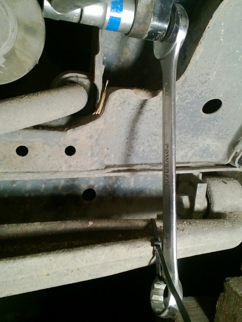

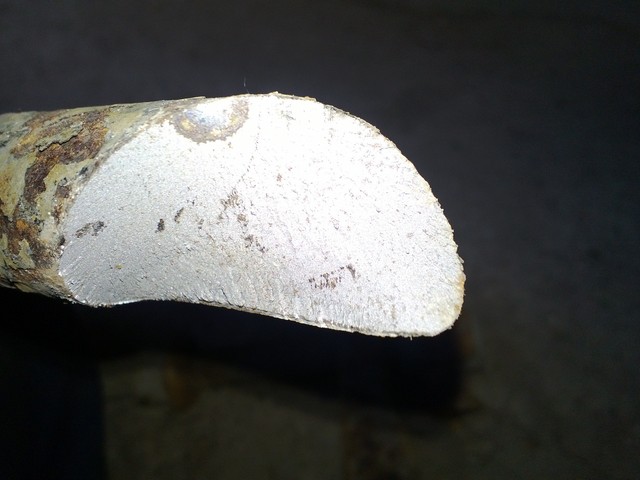

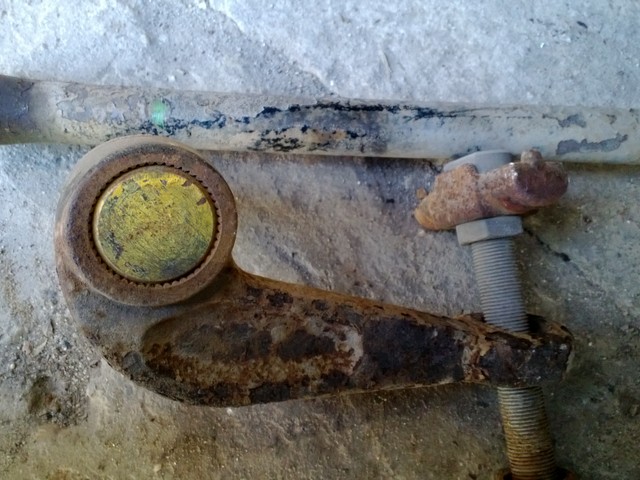

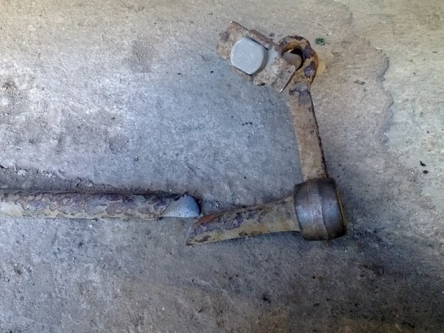

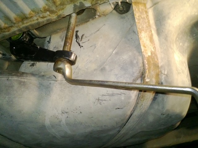

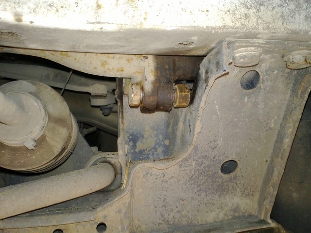

След като купих втория бус Мултиван, около месец вече карам само него. Голям мерак. Предната седмица ми се наложи да ползвам другия бус /вече само работен/ и той ме предаде. Скъса торсион. Празен, без натоварване, с малка скорост в града минах през лека неравност по уличното платно и се чу силен трясък под буса отляво. Отпред увисна и почти опря в гумата. Бавно успях да го прибера в гаража и след оглед се оказа скъсан ляв торсион. Търсих във форума такава тема, но не открих някой колега да е сменял торсион.След доста ровене из руските форуми ми се изясни положението. Не го пожелавам на никой, но ако се случи последователността е такава.
Демонтаж ляв торсион:
1. Демонтаж предно ляво колело.
2. Демонтаж болт /заден/ за закрепване на горен носач към каркаса на окачването. /камък 18 и ключ 18 за законтряне/

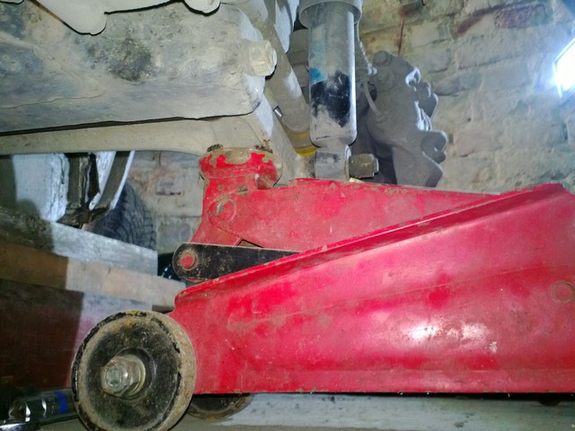

3. Повдигане с крик и подпиране на купето.
4. Повдигане с крик долният носач за да не е под напрежение окачването.

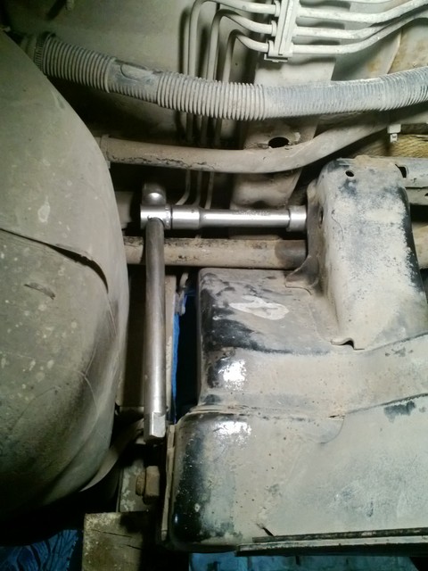

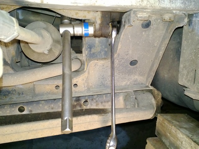

5. Развиване на долния болт и гайка на фланеца на торсиона. /камък 21 и ключ 21 за законтряне/
6. Развиване на горен болт на фланеца на торсиона. /камък 21/

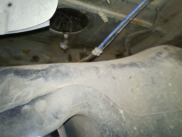

7. Демонтаж капачето за пълнене на резервоара.
8. Отделяне /с отвертка/ гуменото уплътнение на гърловината за пълнене от купето.

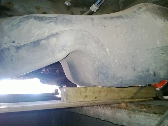

9. Развиване задните болтове на шините за закрепване на резервоара./камък 13/
10. Приспускане резервоара надолу и откачане буксата на датчика за ниво, за да не са под напрежение кабелите.
11. Изваждане на торсиона.
12. Монтаж в обратен ред.

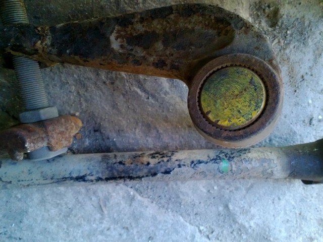

Продължение. Вижда се, че торсиона е имал някакъв стар дефект. Започвам търсенето на нов торсион. Има маркировка със зелена боя, но никъде не открих маркировка L. Гайката за регулиране на натяга на торсиона още не съм я развил, че забравих да измеря разстоянието до края на болта. Този болт има монтирана "Т"-образна основа и се вади с леко повдигане и завъртане докато излезе.

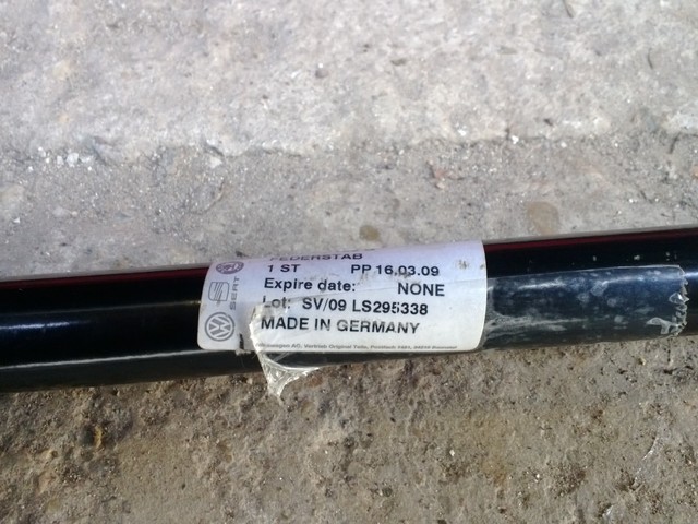

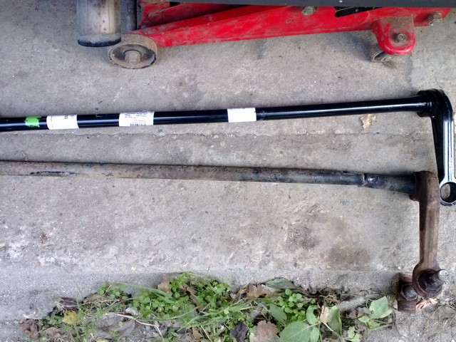

Доставиха ми нов торсион от Германия срещу сумата от 480 лева.
Монтажа протече доста по-бързо от демонтажа. Когато има нужда от трета ръка, свинската опашка върши идеална работа. :smile
Регулирането на натяга на торсиона стана с лула 27, като предварително раздвижих гайката към резбата на болта да се движи леко на ръка.
