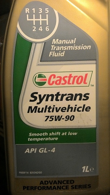

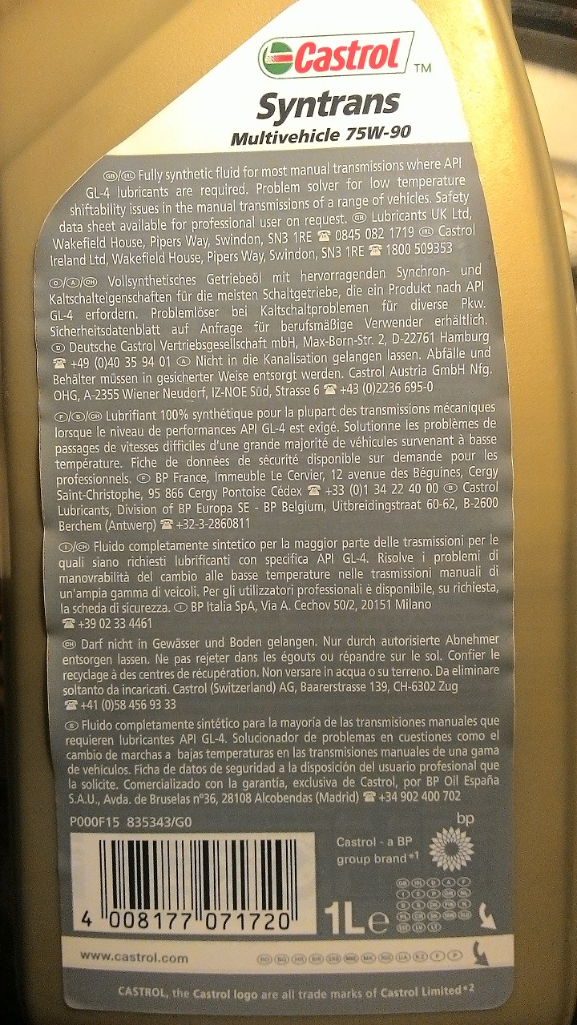

миналата седмица смених и аз маслото,бях с 80в-90
сега определено има разлика по добре е
кастрол 75в-90
EWB кутия маслото е 2.5 литра
