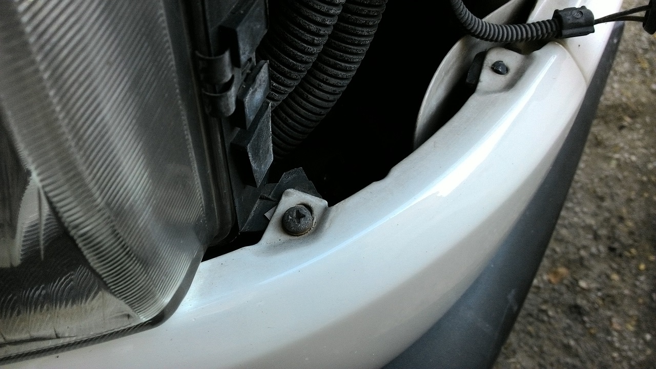

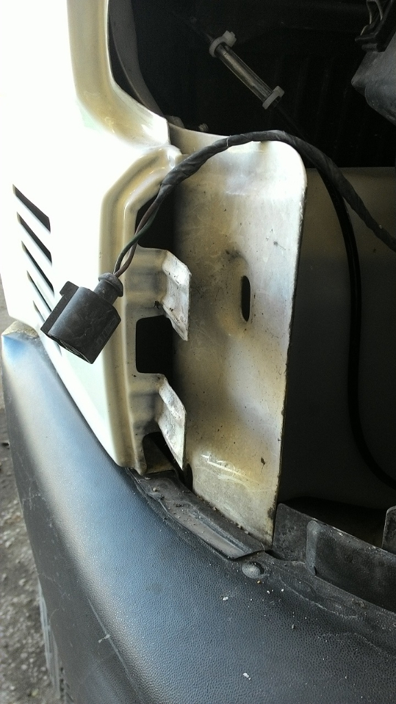

второто нещо което махаме са мигачите,понеже под тях се намират два от винтовете за долната радиаторна решетка с декоративната
маска+3 винта които са един централно и по един в двата ъгъла на решетката общо винтовете са 5-бр.

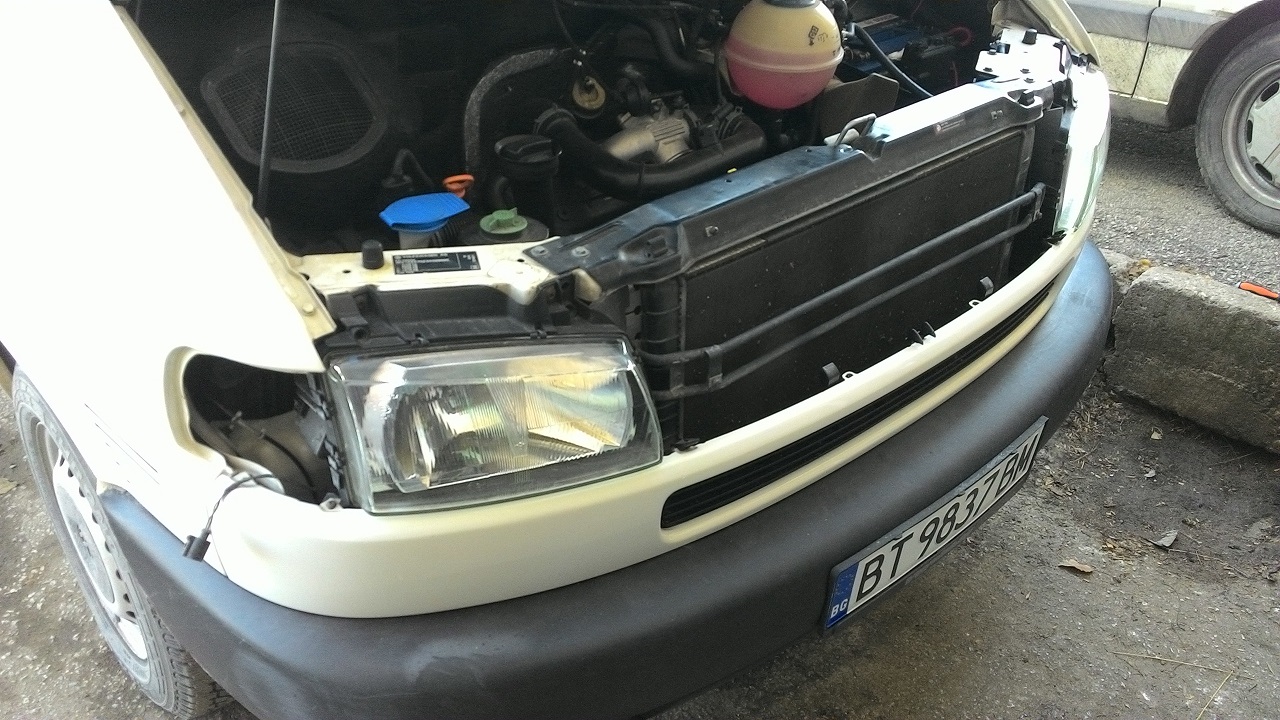

за откачането на цялата рамка има две лостчета които са в двата края погледнато от вътре, в дясно при акумолаторния отсек и
от ляво до казанчето за чистачките.

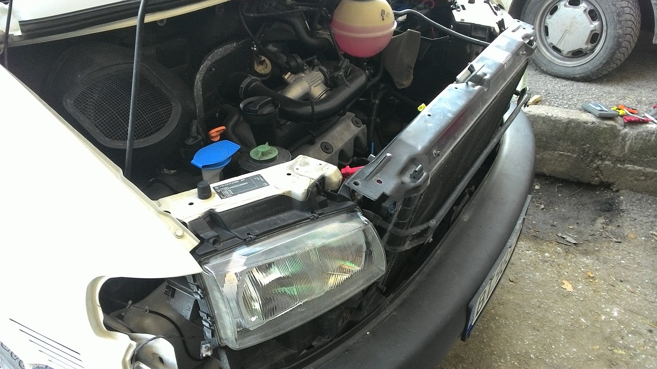

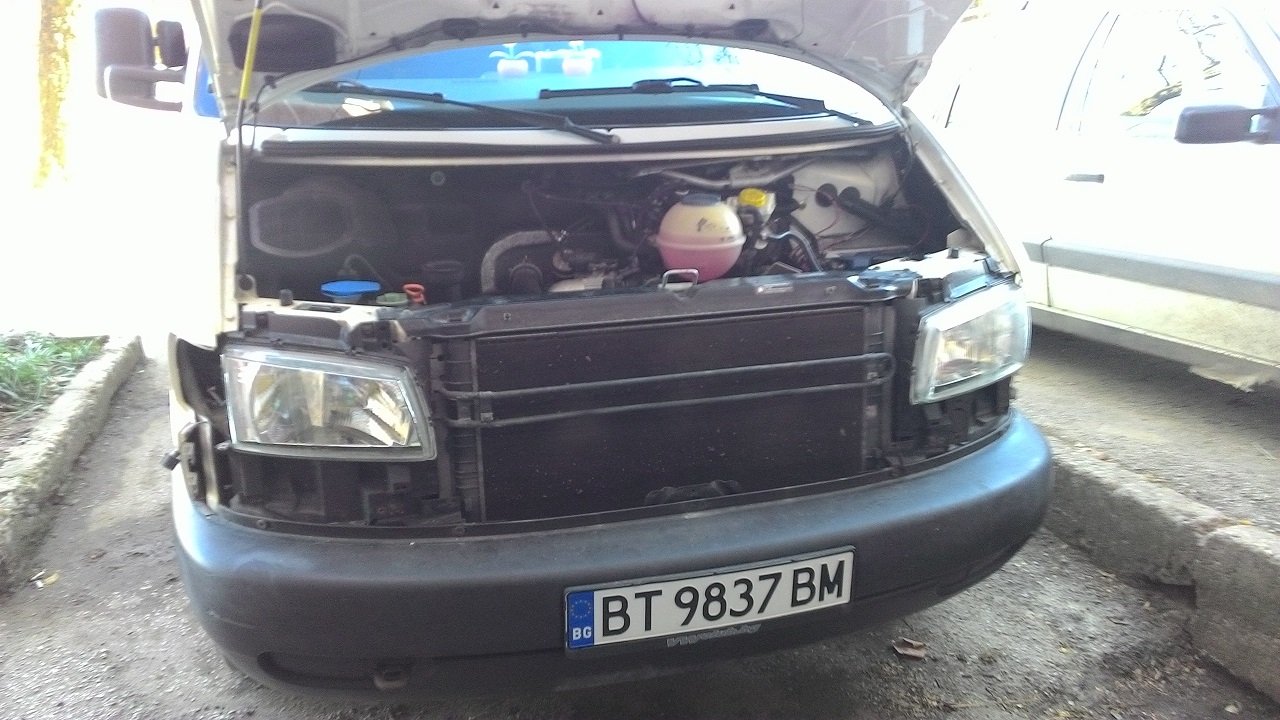

следваща стъпка развиването на 4-рите винта които държат радиатора за напречната греда след освобождаването им радиатора позволява
да се мести на пред и така се открива място за работа по двигателя

ВИНТ ПОД МИГАЧА

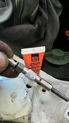

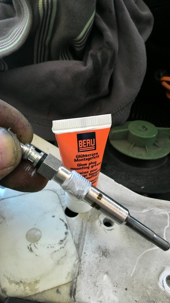

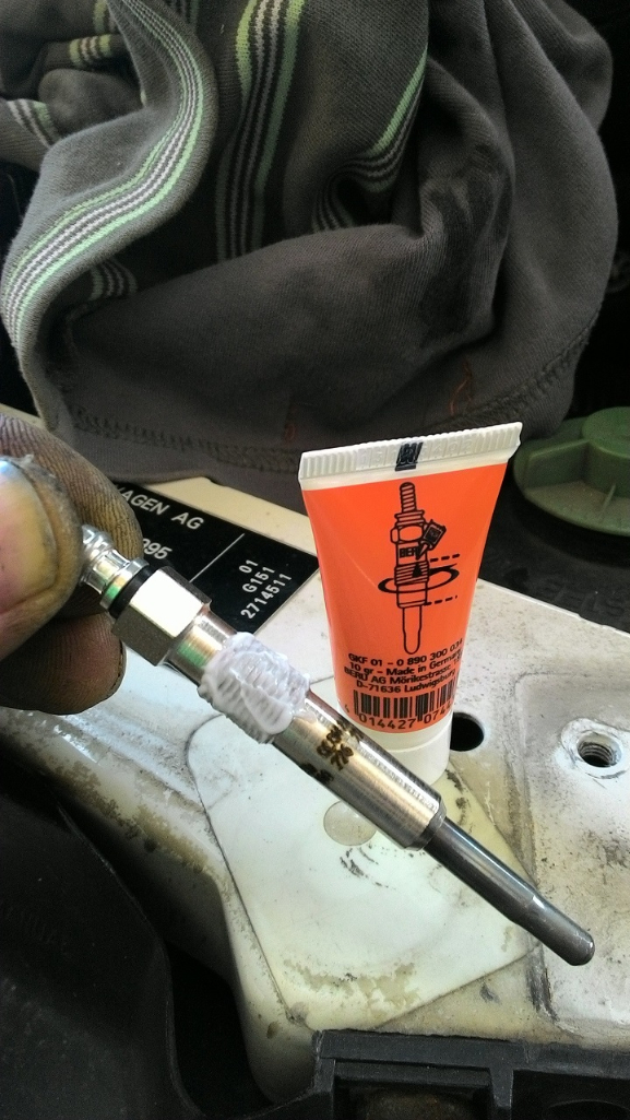

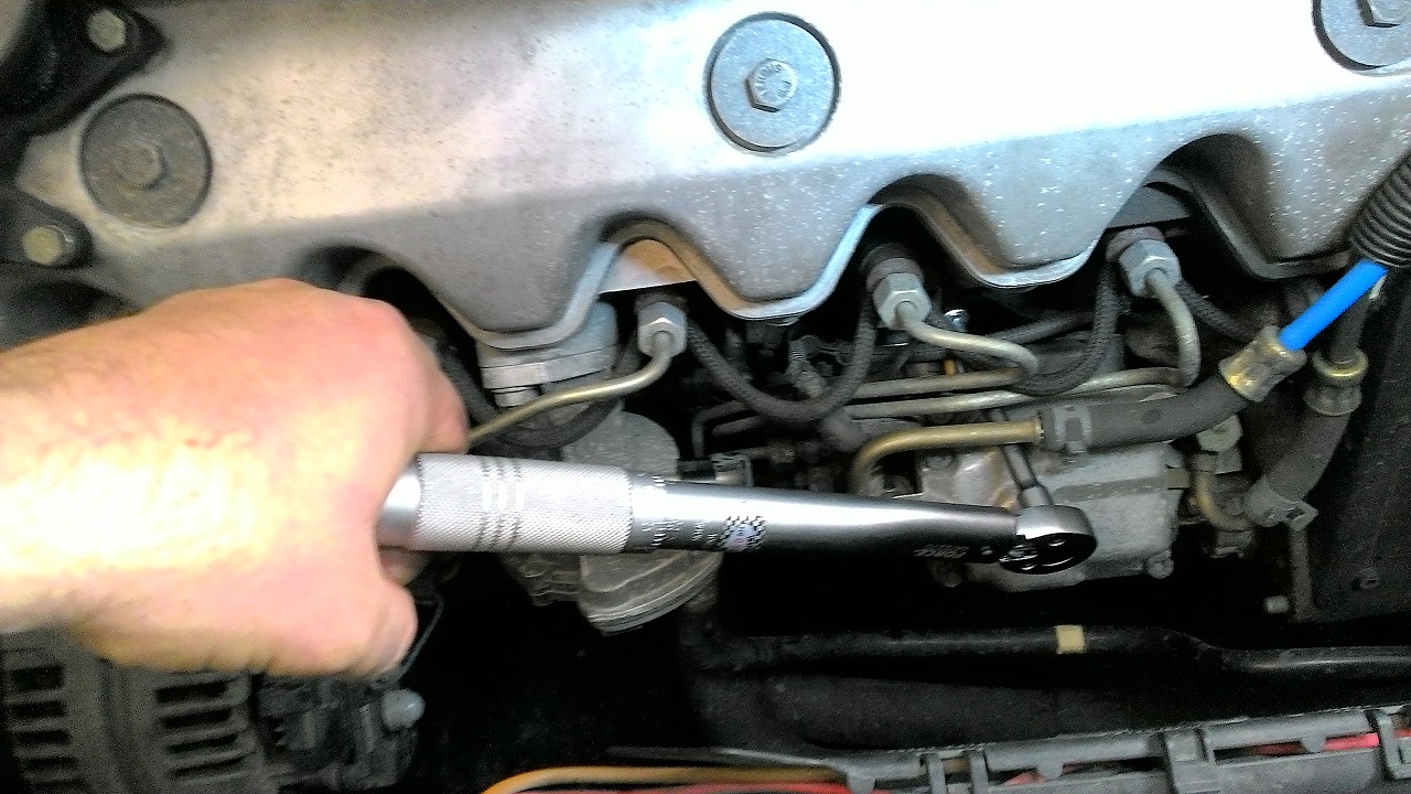

забравих да спомена че за колегите с кулер филма е по голям
СТЯГЪЛ СЪМ НА 18 НЮТОНА
БЕРУ КЕРАМИЧНА ПАСТА / ПРЕПОРЪЧИТЕЛНО
РАДИАТОРА НАПРЕД,МАРКУЧИТЕ ПОЗВОЛЯВАТ БЕЗ ДА ОТКАЧАТЕ НИЩО,САМО ТРЯБВА ДА ПОДЛОЖИТЕ НЕЩО ДА НЕ СЕ ВРЪЩА
