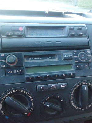

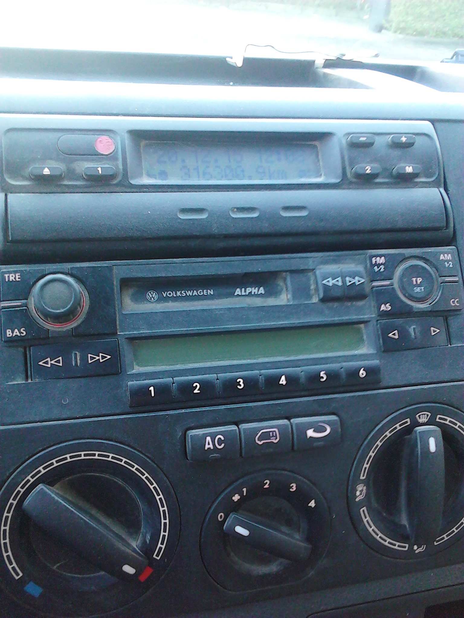

Тахографа явно е допълнително слаган и предполагам, че е на централната конзола, в дясно от таблото.

Така е,както казваш колега, но тахографа е слаган заводски. Ходих до майстора в Сандански(в ДАП-а) но не може да ми помогне.Аз си признавам,че няма да мога да се справя сам и за това търся тук във форума човек,на който естествено срещу заплащане да го направи(отстрани) грамотно и без последици.Ако има такъв да пише и да се разберем кога и къде и да го почва.
Така изглежда гадината и ме дразни много!
