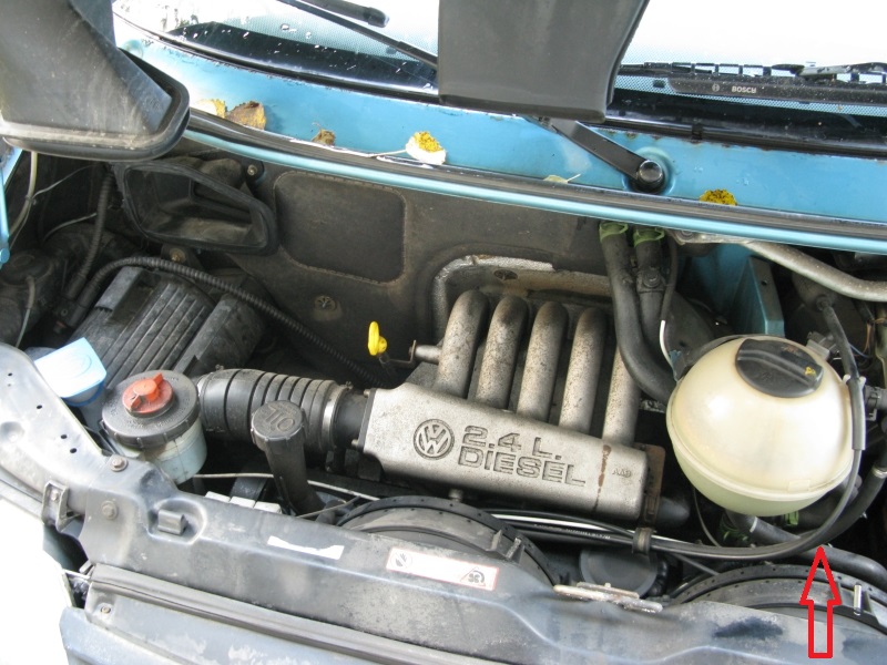

Здравейте колеги,
понеже не мога да спра да топлото в кабината, пък и колкото рядко да карам този бус, все пак става още повече жега.
Разглобих "врътките" на парното и видях, че захващането на жилата е счупено и не може да се регулира въобще. Като капак, жилото, което вероятно е свързано с кранчето, ако има такова, се измъкна от някъде и сега съвсем нямам идея къде да го включа, за което моля за помощ.
Някой ако има схема да сподели, къде се намира въпросното кранче за спиране на топлото, за да го спра ръчно, докато намеря панел, който да сложа и да си работи чрез врътките.
Буса е Transporter T4, 2.4D , произведен през 1997 година
Поздрави

вдигаш капака и проследяваш двата маркуча който излизат от кабината и ще намериш и кранчето(маркучите за ф 20 за да ти е по лесно)

Пуснал съм на колегата снимки и пояснения, но не е върнал информация дали все още кара в сахара , ии се радва на нормална температура :stumm

Здравейте колеги, извинявайте за закъснението с отговора.
Изключително съм благодарен на колегите и особено на колегата @petrushkov за снимковият материал и подробното обяснение, къде се намира кранчето, благодарение на който материал, разбрах, че моето кранче е сменено с тръбичка :icon_lol
Изниква въпроса, някой знае ли, къде се предлагат подобни кранчета, че май се оказват дефицит, или какво кранче да сложа, което би се явило заместител.
Поздрави

Номера на кранчето при мен е 400129C

petrushkov написа:Номера на кранчето при мен е 400129C
Да, точно това е кранчето, сега трябва да намеря къде го продават. :beer

701819809C Това е номера по VIN

Колега, кранчето се намира на тръбите, които се виждат, когато се отвори предният капак на буса.
