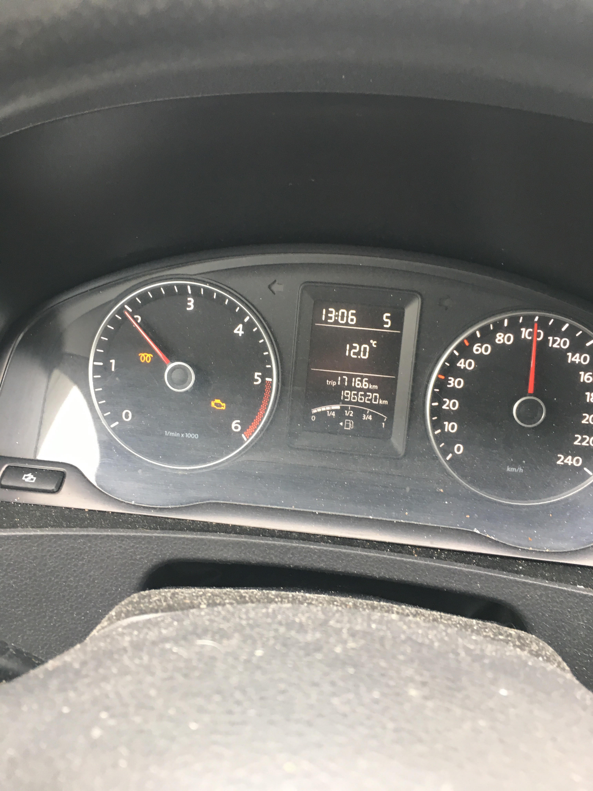

Здравейте . Имам Wv T5 2010г , преди 20дена както карах с 130/140км буса изгуби мощност и влезе в авариен режим. Отидох на майстор който каза .че проблема е турбо после каза ,че е АГР , после каза че проблема е в хардуера на компа който дава грешки към турбото и т.н буса стоя 4дена без да е ремонтиран взех буса и на друго място там за 10мин ми го оправиха като проблема бил откачена тръба интерколер или нещо такова като тръбата е под казаченто за вода със странен звуг (изпусскане на балон).. Всичко изгасна по тааблото но сега сякаш буса е адски тромав вече няма плавен старт като за ТДИ след 110км буса тръгва но старта е отввратителен,муден и звука е аадски отвратителен кух :((. Ако може съвет или някой може да е имал същия проблем. Благодаря предварително.

Не е лошо да кажеш кубатура и код на двигателя, както и да потърсиш за подобни проблеми в дизеловия раздел

2.0 tdi но през форума проблема ти няма да се реши дистанционно(мога да изредя поне десет вероятни причини)-иска си по задълбочена диагностика и съответно елиминиране на проблемите един след друг

Moля да бъда извинен. 103kw / 140pk . Доста четох но не намерих подобна тема или мнение зА това направих нова. Поздрави
niks76 написа:2.0 tdi но през форума проблема ти няма да се реши дистанционно(мога да изредя поне десет вероятни причини)-иска си по задълбочена диагностика и съответно елиминиране на проблемите един след друг
Здравей niks76 правих но нищо не показа ... имаше грешки които бяха изтрити след като опрвихме тръбата ... но сякаш е скопен а не беше така за жалост.
