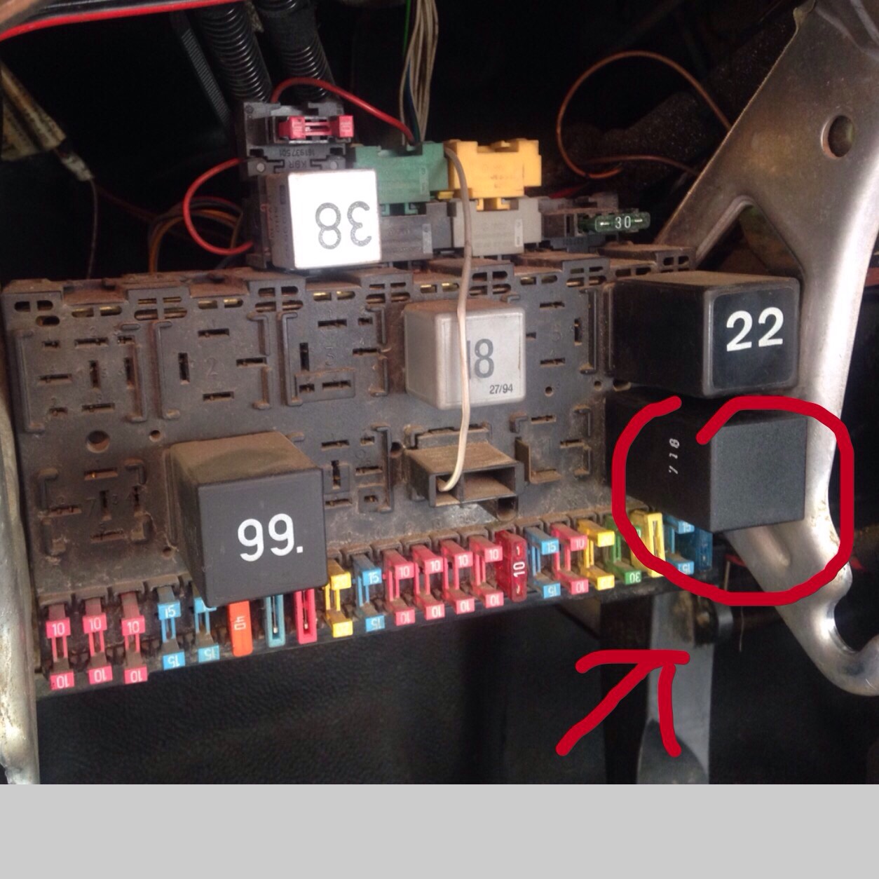

Колеги това ли трябва да е релето, някой?

С малко ровене в Руските форуми видях, че това е релето води се 102 или 104 МО като номер е това 12-та позиция... сега търся за подгряващите бушона!

Понеже сам се справяш... виж номера на твоето реле и търси по номера... ще видиш и краткия номер после 102 или 104...
