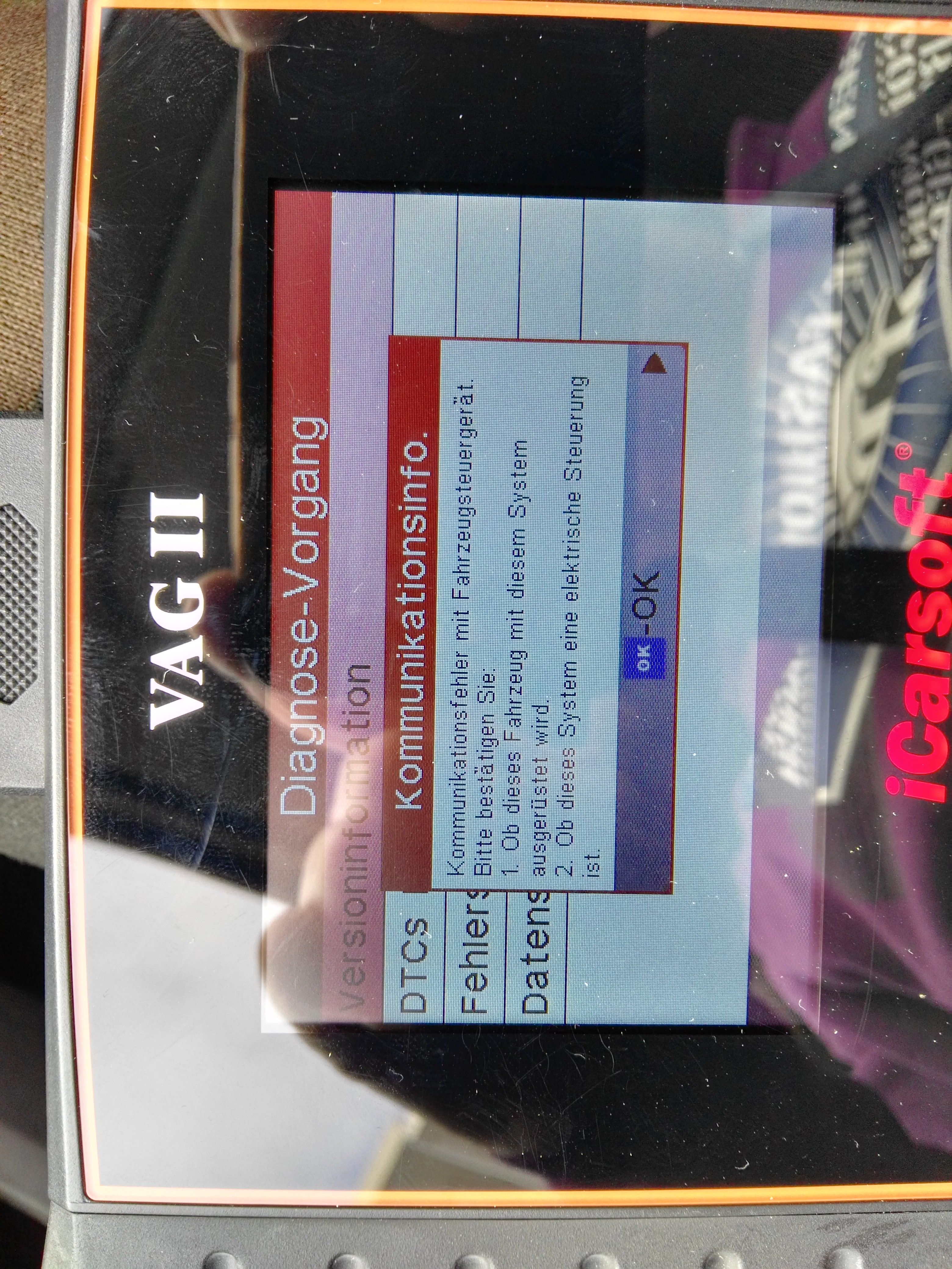

От известо време се опитвам да свържа диагностичен уред към компютъра на буса (Т5 2.5,-2005година), но без резултат.Постоянно ми изписва грешка.Изписва ми че няма връзка с Екуто на колата.Сблъсквал ли се е някой с този проблем?Аз проверявах бушоните в купето,но са здрави.Гледах и клипове в Тубата на които се показва че ОБД буксата има връзка с радиото и запалката,нз дали е за вс автомобили,но аз пробвах и като махна бушона на радиото при опита да се свържа,но също без резултат.Може ли някой да ме насочи къде да търся проблема и как да го реша.Имат ли връзка бушоните при двигателя връзка.Там не съм гледал.

откачи си неоригиналното радио и комуникацията ще се появи

Пробвах не става

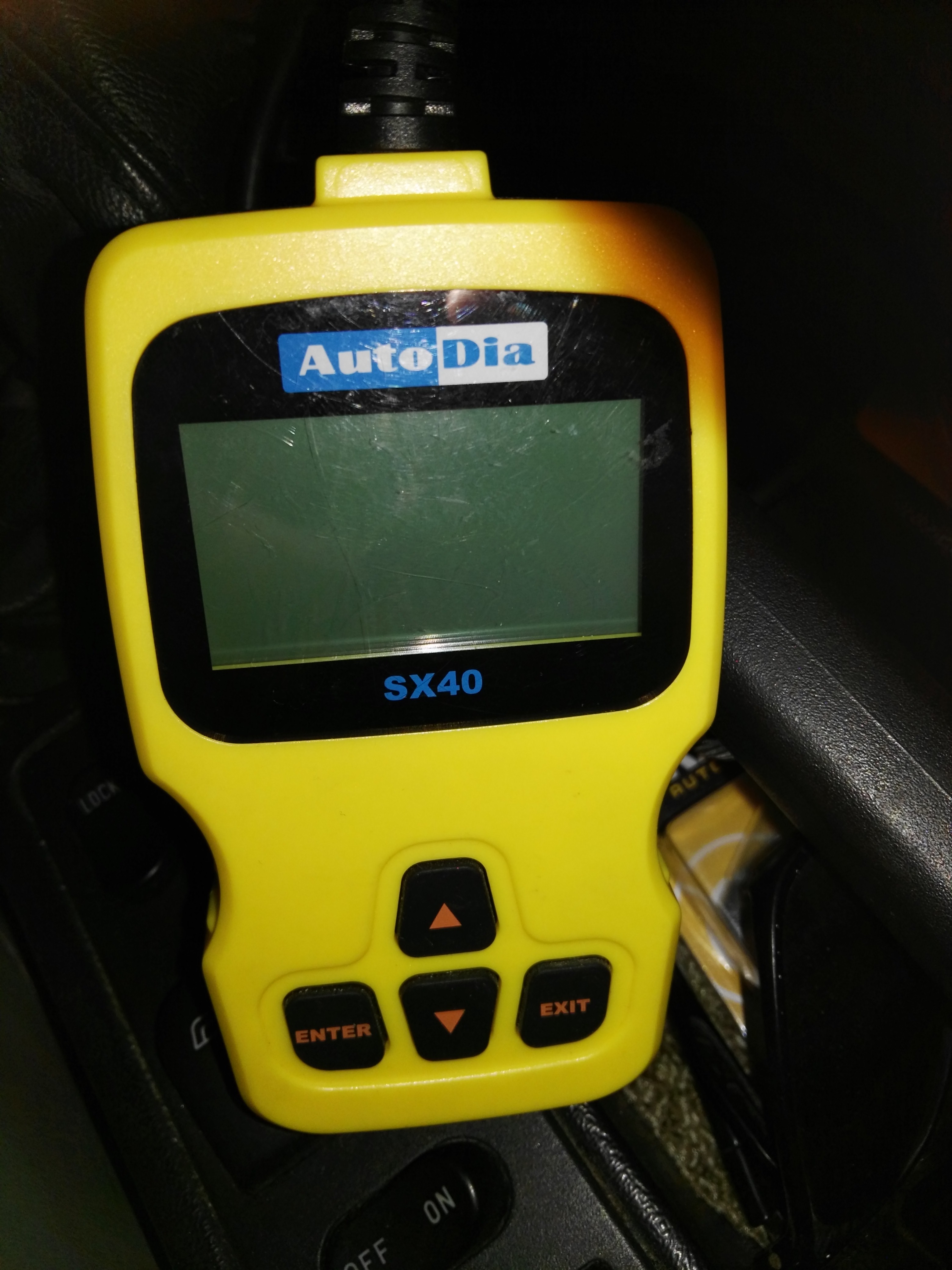

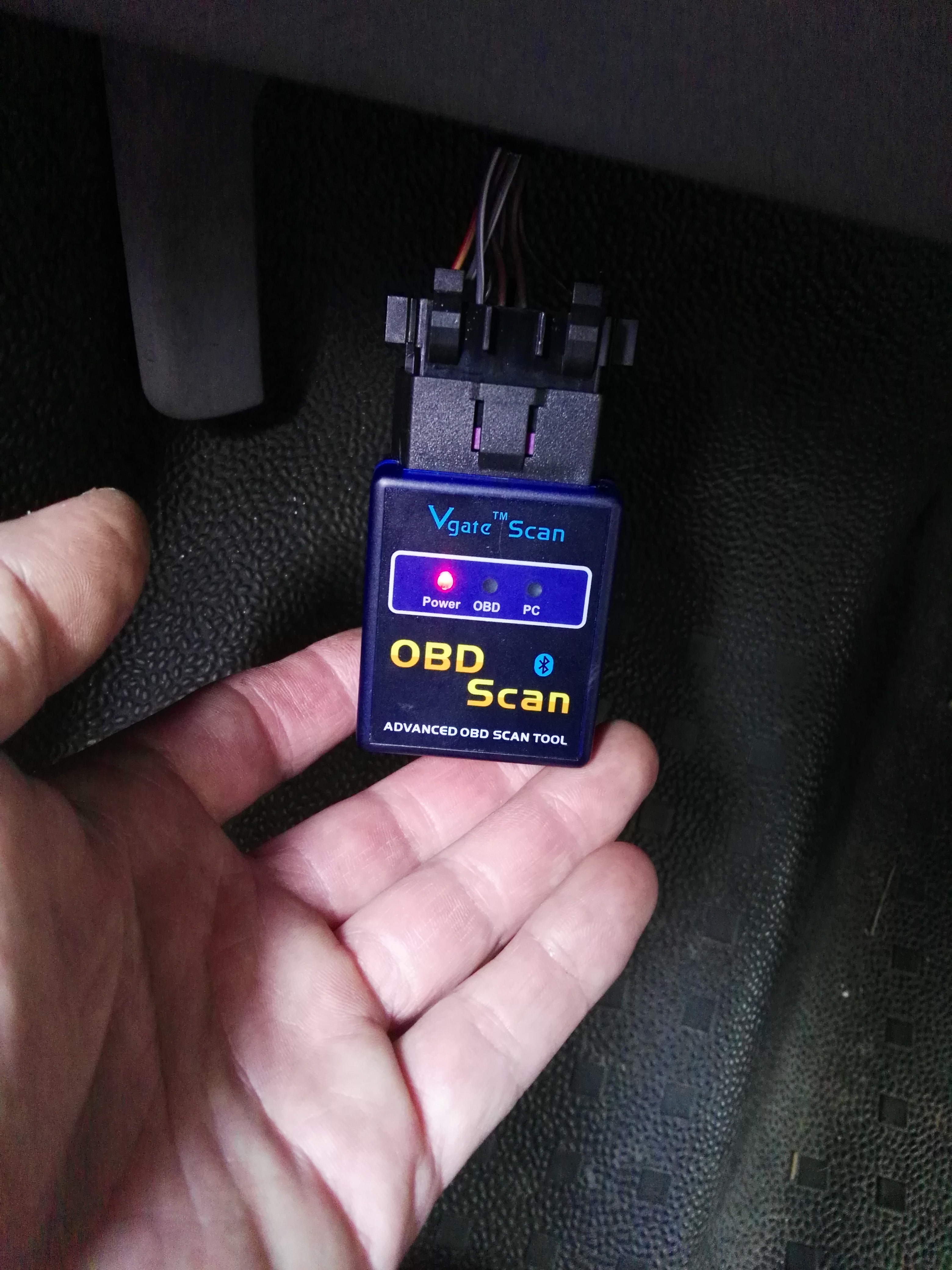

Мнениеот Ivan.kanev » Пет 18 окт 2019 22:55
Ivan.kanev написа:Пробвах не става
Нито с един от трите не става.
ОБД буксата изглежда ок.Вс е в оригинален вид.Няма рязани кабели или преправяне.
Ако имате идеи къде е проблема моля да споделите.
