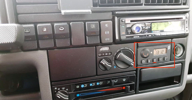

Ако е фабричната печка за модела се контролира от този дисплей и се пуска от това копче.

Не, аз нямам такова дисплейче. Казаха ми че трябва външната тем. Да е 5гр.и да запаля и би трябвало да тръгне. Буса ми е 2001 синхро
