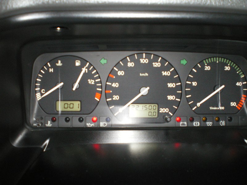

Re: Бърза скоростна кутия за Т4
Теми скоростната ми кутия е AFK.На 5 предавка с 100км. се движи на 2300оборота.Стрелките се движат успоредно сваляш 2 деления назад от оборотомера в сравнение с километража,така ще разбереш при каква скорост с какви обороти е мотора.
