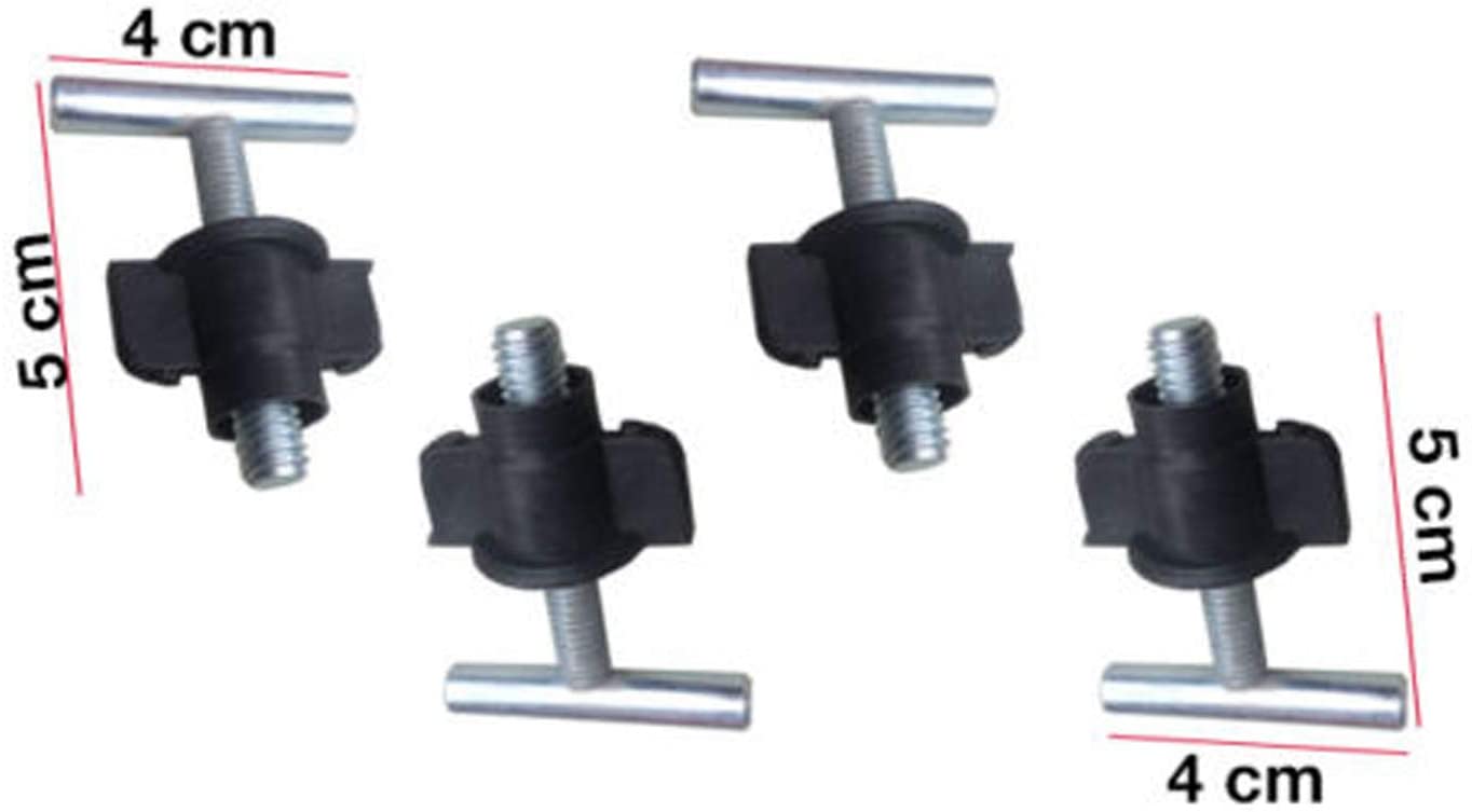

Jamaika
Мнения: 27
Регистриран на: Сря 08 сеп 2021 13:05
Re: Multiflex Board T5
Мнениеот Jamaika » Пон 13 дек 2021 13:34
За болтовете имам размери, те са лесни... проблемът ми е, че тия крачета са някакви изчанчени и ще ми е по-лесно да ги скалъпя, ако имам чертеж...
T5 rail hooks.jpg (92.03 KиБ) Видяна 6584 пъти

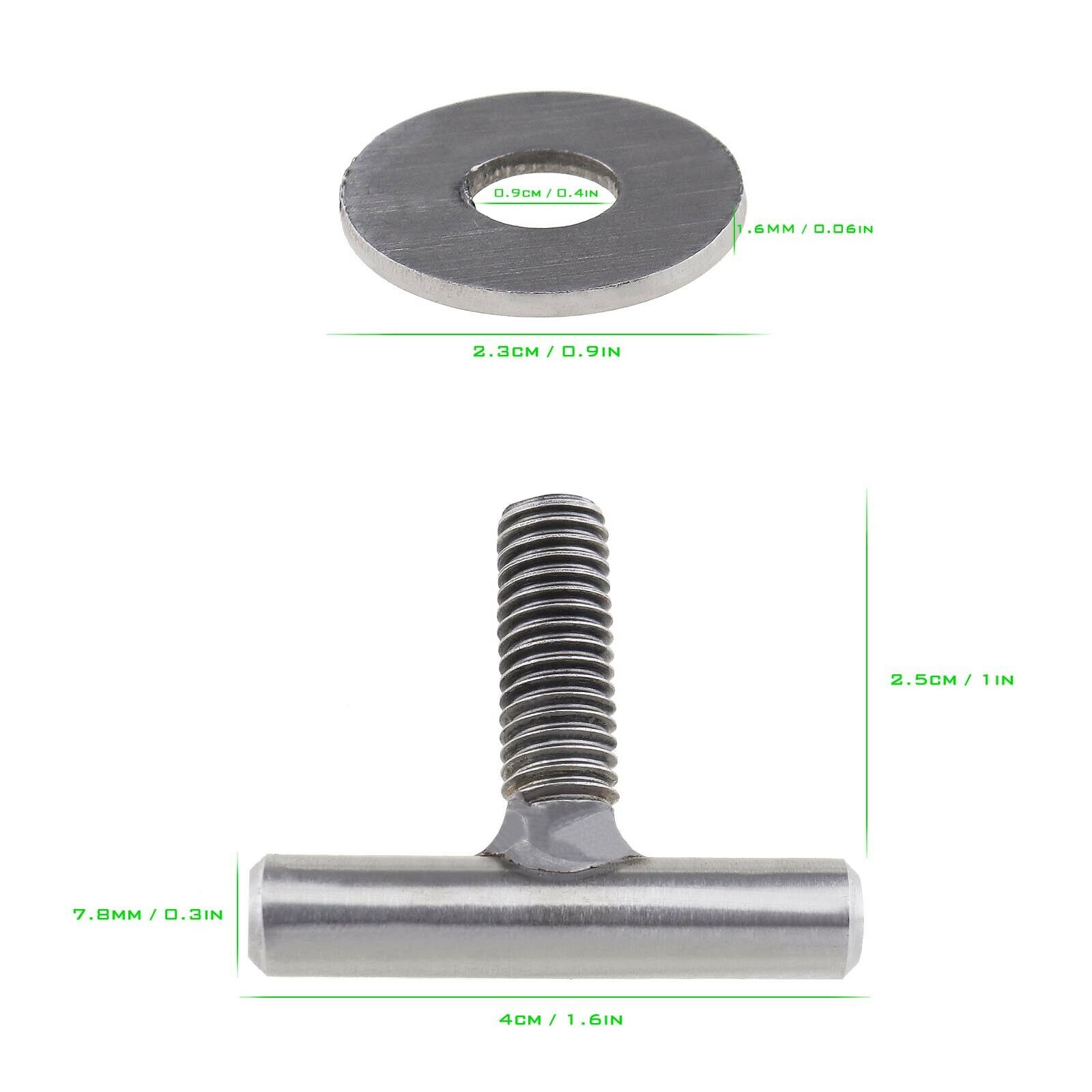

brum
Мнения: 3529
Автомобил: Golf Mk4
Двигател: AGU
Мнениеот brum » Пон 13 дек 2021 15:26
Съгласен съм, че болтовете лесно се правят. Ама за 20 долара ги има и са добре изпиани: https://www.aliexpress.com/item/4000478311068.html
McLane
Мнения: 245
Регистриран на: Чет 04 ное 2021 5:20
Автомобил: SeatToledo
Двигател: AGN
Мнениеот McLane » Пон 13 дек 2021 15:35
Това ли са
Jamaika
Мнения: 27
Мнениеот Jamaika » Пон 13 дек 2021 16:04
Това са, да.
