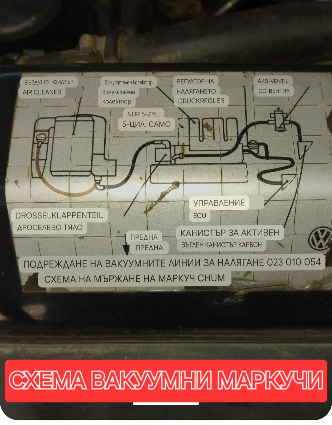

СХЕМА ВАКУУМИ Т4 ААС ,2.0КУБИКА

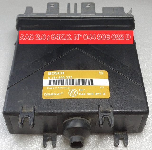

ФАБРИЧЕН НОМЕР НА КОМПЮТЪР VW T4 AAC ;2.0 КУБ.; 84К.С. -N° 044 906 022 D ,
ВЪТРЕ В НЕГО СЕ НАМИРА МАП СЕНЗОР СВЪРЗАН СЪС СИСТЕМАТА С ВАКУУМНИ МАРКУЧИ , ТРУДНО СЕ ДИАГНОСТИЦИРА ,ТЪЙ КАТО ТРЯБВА ДА СЕ ИЗВАДИ КОМПА И ДА СЕ ОТВОРИ
