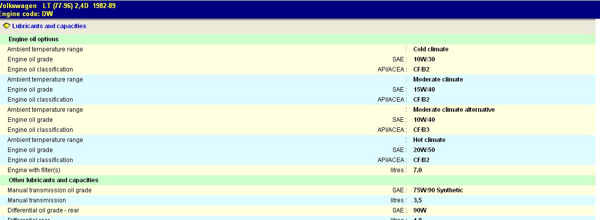

Здравейте колеги,може ли някой да ми каже колко масло събира мотора на VW LT 2.4DR6 75ks ? предварително благодаря на отзовалите се :beer

Ето колега.

благодаря колега имаш една биричка ако минаваш през смолян
