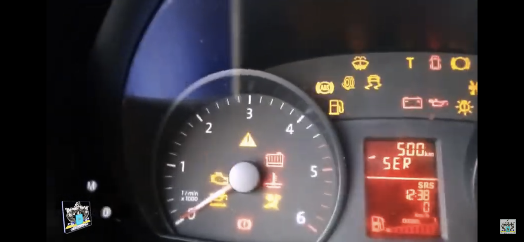

Здравейте колеги някой знае ли защо свети постояно една жалта лампа на таблото (Т)

Тахограф без карта. Може и от дълго каране без почивка /по спомен/ .
Re: Светлини табло crafter
Мерси колега
Явно е премахнат тахографа и затова свети защото буса няма тахограф
Буса е бил до 5500 кг а сега е свален до 3500кг
