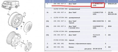

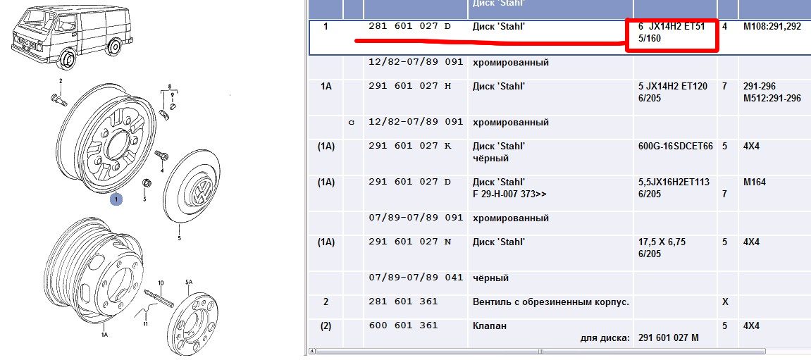

Здравейте колеги,интересува ме дали има джанти 15 цола за Лт-28 89г.Имам 15 гуми зимни ,а оригиналните джанти са ми 14цола :).Та има ли ЛТ на 15 цола,или от друг бус да стане размера?

Доколкото разбирам твоитe джанти са този размер, от каква кола могат да станат не мога да кажа, ще трябва да поразпиташ, и потърсиш насам натам. Вече имаш размера на фланеца и ЕТ-то, остава да намериш само цолажа. Упех :да:
