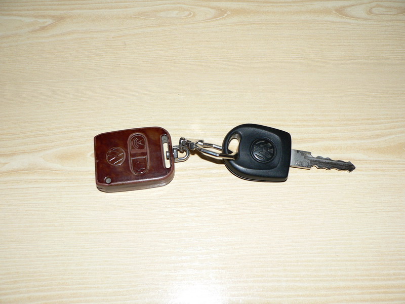

Здравейте. Става въпрос за голф 3 ГТ 96-та от Италия. Тази аларма никога не съм я чувал да издаде звук. Централното си работи, комфорт модулът за стъклата също. Проблемът е, че нито при разклащане, нито при отваряне на врата с ключа се задейства сирената. Дори мигачите не мигат, просто си отваряш с ключа и влизаш без гък и мък. Иначе когато отключваш и заключваш с алармата, мигачите си премигват. Когато останеш в колата и заключиш, при мърдане започва да мига индикаторът на мигачите. Не съм се хващал да проверявам сирената, но имам чувството, че има нещо странно в цялата тази работа. В купето има 2 обемни датчика(доколкото знам са такива), за шоков незнам да има, но той обикновенно е в корпусът на самата аларма.(не съм го отварял)
Въпросът ми е: Какво е нормално да прави тази аларма?

Някои половерчета имат ключ за алармата, от който се изключва звука, може и при теб да е така

Виж и някоя жица при акумулатора да не се откачила.При мене си спомням,че беше от една жица при клемите

Така при мен кутията с ключа който включва и изключва алармата е пре двг.Отгоре на нея има малък капак който държи и гумения оплътнител на кабелите които влизат вътре-под този капак имам доста като брой мънички превклюватели като елбушон те из/включват различни опции на алармата.Има и втори вариант - звука да е изключен от дистанционното ако е с 2 или повече копчета-на старият ми автомобил чрез различна комбинация от натискане на двете едновременно или при вкл. на алармата при подаден контакт и др. такива тя променяше режима си на работа.
Провери сам или отиди при специалисти преди да се набуташ за сирена.Успех

При мен колега, сирената не беше добре изолирана и с течение на времето се беше напълнила с вода и гадости.В следствие на което беше спряла да свири.Иначе си работеше алармата.Ходих и ми я смениха с нова.

Утре ще сваля сирената да я пробвам.
Сега ме интересува какво трябва да прави тази аларма, кога пищи, кога мига, с какви датчици работи и изобщо към къде е вързана - всички врати, багажник, преден капак?
Ако е нужно мога да отворя дистанционното да кажа ако има някакъв номер, за да не говорим така наизуст?

в Италия е забранено да пищят алармите

Знам, че темата е стара, но имам същия проблем.
При мен май спря да квичи след разкачане на акумулатора за по-продължително време, уж да рисетна компа. Сега си примигва при отключване и заключване, но ни звук ни стон.

При мен по подразбиране си нямаше звуков сигнал при отключване-заключване, с vag-com си пуснах да пищи при заключване само.
