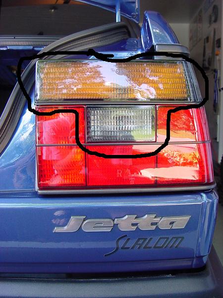

Възможно ли е да постигнем този ефект
на мигача и " задната " с фолио? Не съм по фолиотата та питам.Ползувах :търсачкаа ама ми излиза за спрей трансперант.Та колегиата молим да сподели и как става самото фолиране, какво е фолиото, от къде се кuпува и колко доло горе струва ... ???

Това дето си го дал на снимката си е оригинален Hella black за мк2 :) И повярвай цената няма изобщо да ти хареса mhihi
За имитация не знам, защото забележи, на обикновенния стоп стъклото(пластмасата) ти е оранжева, а тук е безцветна.. самия рефлектор е различен.. сигурно може да се направи нещо така че да прилича, на този, но определено няма да е същото :(

Никъв шанс с фолио. Преобладаващ успех ще имаш с трансп спрей.

Моите стопове на голфа ги пръснах с транспарантен спрей.Ако ти харесва,можеш да пробваш.
Пръска се само мигачи и светлините за заден ход.С този спрей няма разлика в светлината,вижда се перфектно оранжева и бяла светлина.Гарантирам ти!

Със спрей на Dupli Color става но две ръце максимум,иначе потъмнява и мигача и задната губят интензивност.Проблема е че след като изсъхне боядисаното става матово т.е. губи гланц,още по лошото е че е трудно на две ръце да се нанесе равномерно и като вземеш да наслагваш потъмнява доволно.Когато боядисвах предишните си стопове след като изсъхна транспарентния спрей минах с безцветен лак във формата на спрей(нямаше особен ефект).На Голфа бях пробвал с фолио но не стана хубаво и се отлепи бързо,освен това изпъкваше на надписите,явно си трябва здраво и много тънко фолио.

Ако е лак,а не мат,през деня,особено лятото,блести,лъщи и светлините не се виждат добре.За да се получи равномерно се пръска отдалече,но така се харчи много повече спрей.Става и с база и лак,като тоя начин дава възможност за всякакви цветове,(за черен си спомням,че с повече от 4 капки база на 100мл лак става прекалено тъмно).За съжаление,за да хване здраво,преди това е нужно стоповете да се матират с фина шкурка,което ги обезобразява завинаги и като ги пръснеш и като не ти хареса... :banghead:
