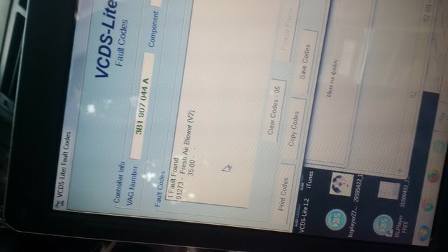

Re: Проблем с климатроника на Б5
Там е работата е че вчера си работеше и го свалях да си правя подгрева и после като го сложих започна проблема
Аз съм срещал бучене след при изгасяне на автомобила, след като е бил на AUTO.. но дали е същият проблем с вентилаторчето?
Тука са описани възможни причини:
