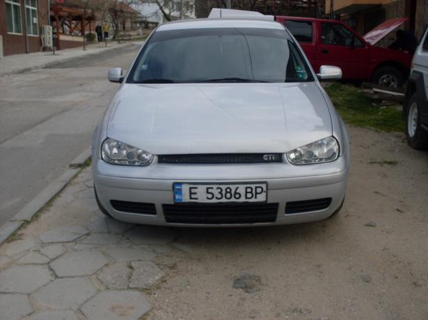

брато ас си го наприх сам голфа нее лесно но става супер :wink:
100io-16v
Мнения: 3
Регистриран на: Пет 10 апр 2009 21:21
Местоположение: petrich
Re: запълване на брония
Мнениеот 100io-16v » Пет 10 апр 2009 21:45
запалва се с пласмаса а капака е по слойно с пасването да не ти удря в фаровете
