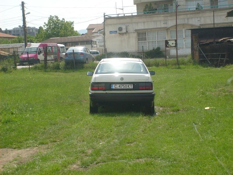

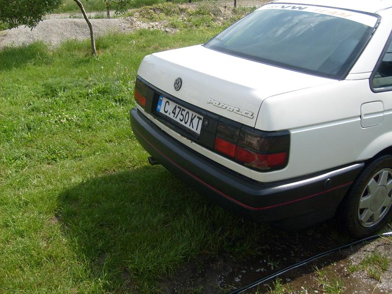

Аз си напрваих единиа мигач с това фолио Оракал 8300 не стана лошо.(като направа стоповете и другите мигачи ще кача снимки).Но понеже на пасат страничните предни магачи са много криви и не можа да се изпъне фолиото го напръсках с със веро и вода (както си лепя фолиото на стъклата) и така се изкарва много по лесно мехурите и фолиото не се залепва и не оставят черти обаче като го изпънете посредата и в крайщата се огъва и се отлепва и за да го направите без да се отлева ви трябва пистолет за горещ въздух или трябва на вънка обаче да е много слънце и като изъхне верото го минавате с една шпакличка от тези който по фолиото за стъкла и става екстра
Ето ги и стоповете
