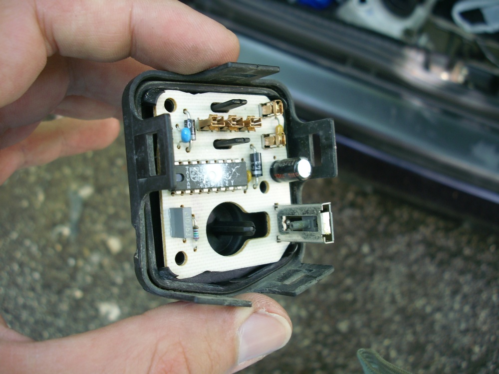

Ето как изглеждат моите машинки. Как по дяволите се използва тази пластинка да "хване" крачето на потенциометъра (плъзгача)?

protivo написа:поставяш крачето на потециометара между пластината и забчатката при сглобяване.
Големи благодарности на колегата. Колкото и елементарно да звучи, не бях си и помислял да поставя там крачето, защото си мислех, че зъбното колело само се върти без да си движи по оста си.
Сега едната машинка работи добре, за другата няма промяна, но сигурно тя има дефект някъде по платката или потенциометъра и отново не знае в кое положение се намира.
Още веднъж - благодарности на колегите protivo и policevidin за съдействието и помощта :bowdown :bowdown :bowdown
