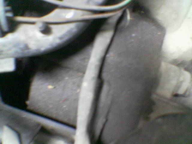

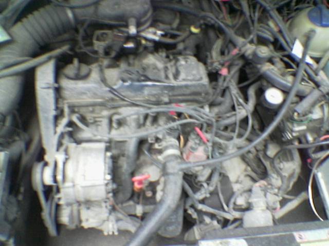

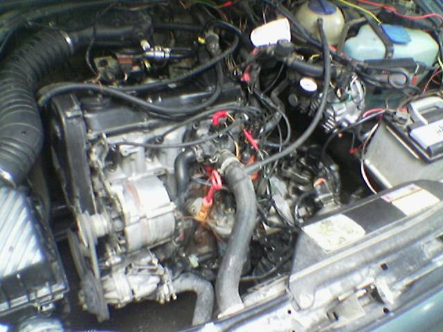

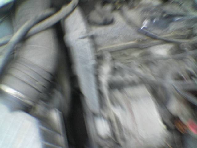

и преди и сега Meglio e на върха !!! :applause: :banana
Преди
преди
преди
преди
след използването на препарата

КОлега, да те питам дали не е опасно Меглио-то за гумените съединения ? Разреждаш ли го с вода или направо? За измиване водоструйка ли си ползвал ?
gogomoto_rs
Мнения: 115
Регистриран на: Нед 18 яну 2009 20:14
Re: почистване на мотор в домашни условия
Мнениеот gogomoto_rs » Чет 02 юли 2009 9:35
ами не нищо не разяжда и даже пише да се остави да подеиства няколко секунди ама аз го оставих пове4е от рода на 15 мин
направо ти прави кеф дето си пруснал и мазното пада само лъщи отдолу....
и пред кабели и през пласмаси прусках няма проблем
има голям ефект !!! :Mr Green Fun
