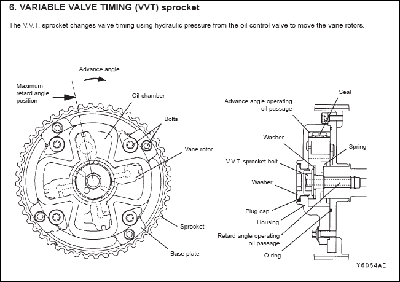

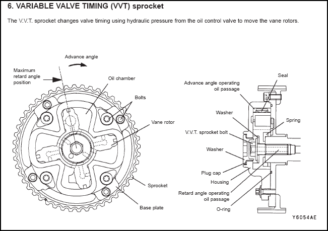

Здравейте колеги, с риск да бъда анатемосан и отлъчен от форума :? ще ви споделя една щура идея, която главата ми роди днес :idea: Първо искам да поясня че не претендирам че имам големи познания относно двигатели и т.н., просто искам по-разбиращите от мен да споделят мнението си. Та на въпроса - според вас възможно ли е да се направи такава модификация на двигател - сиреч променлив ъгъл на отваряне на клапаните и дали ще има някакъв ефект при обикновен SOHC двигател? Доколкото знам при хондите, примерно, това се постига чрез специално раздвижно колело и соленоид, който при определени обороти превключва колелото към един от два или три режима на работа. Ето една снимка, показваща що-годе за какво става въпрос :
. Не можах да намеря снимка точно на хондовия вариант, но тази е подобна, само че вместо соленоид я управлява масло.
Доколкото разбирам, номера е самото раздвижно колело да се смени и да се сложи въпросния соленоид, който да включва и изключва при определени обороти. Тук се появява и друг проблем - как да накараме ЕКУ-то да прави това. На първо време може и това да става ръчно с бутон в купето - който да натискаме само при определени обороти (примерно над 4500), само че е малко рисковано ако оборотите паднат много :horror:, но дори и това да стане, се съмнявам да се стигне до любов между клапани и бутала - при умерено предварение де...

Старите хонди и особено моторите В-серия са на съвсем друг и много по-сложен принцип.
Почти всички нови коли с променливо газоразпределение са на този принцип, но при него може само да се променя предварението в повечето случаи, някои коли имат да двата вала други само на единия.
Целта на цялата работа е ем да имаш малко повече Нм на ниски обороти ем на високи да не умирата колата много ранно,както е ако колата няма променливо газ.разпрдл. и искаш да я направиш да тръгва от рано, или пък обратното ако горе има някой долу няма при мотори с малък обем без пр.газо разпрдл.

niikoo_1 написа:Старите хонди и особено моторите В-серия са на съвсем друг и много по-сложен принцип.
Би ли разяснил кое точно е по-сложно при въпросните двигатели?
Доколкото разбирам, целта на системата е на високи обороти да се постигат малко повече коне(тя се включва само на високите, така че въпроса за въртящ момент в ниските го изключваме), като кривата им се запазва без спадове в по-голям диапазон. Или бъркам някъде? А всъщност налага ли се и предварение и на запалването?

Точно обратното колега, целата е повечко коне във високите, без много да се скопяват ниските обороти.
