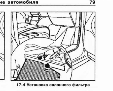

Здравейте,
от една седмица имам пасат 2007 2.0Т, ама много мирише климатика като го пусна. Искам да сменя филтъра, но не знам къде е. Търсих информация, но не мога да намеря снимки. Не ми се и дава 280$/час за сервис, затова ако някой знае, моля да каже!
Благодаря!

Също можеш да си изтеглиш и това:
Volkswagen Passat B6 2005->: Системы охлаждения двигателя, отопления, вентиляции и кондиционирования воздуха (rus.)
Със сигурност ще ти е полезно. Тези картинки са от него:
Накратко: филтъра е в купето от долната страна под жабката...
