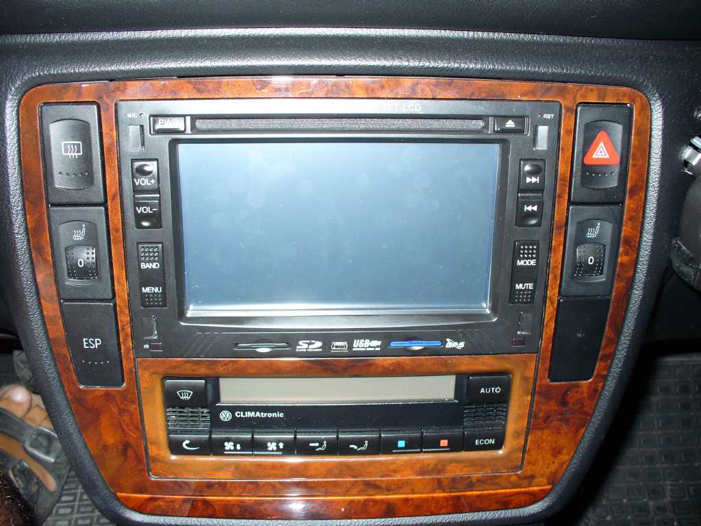

Проблема е решен радикално.GPS,DVD,TV,USB,SD

Пробвах да кача снимка в предишния отговор но не се получи, сега я намалих и пробвам пак.
