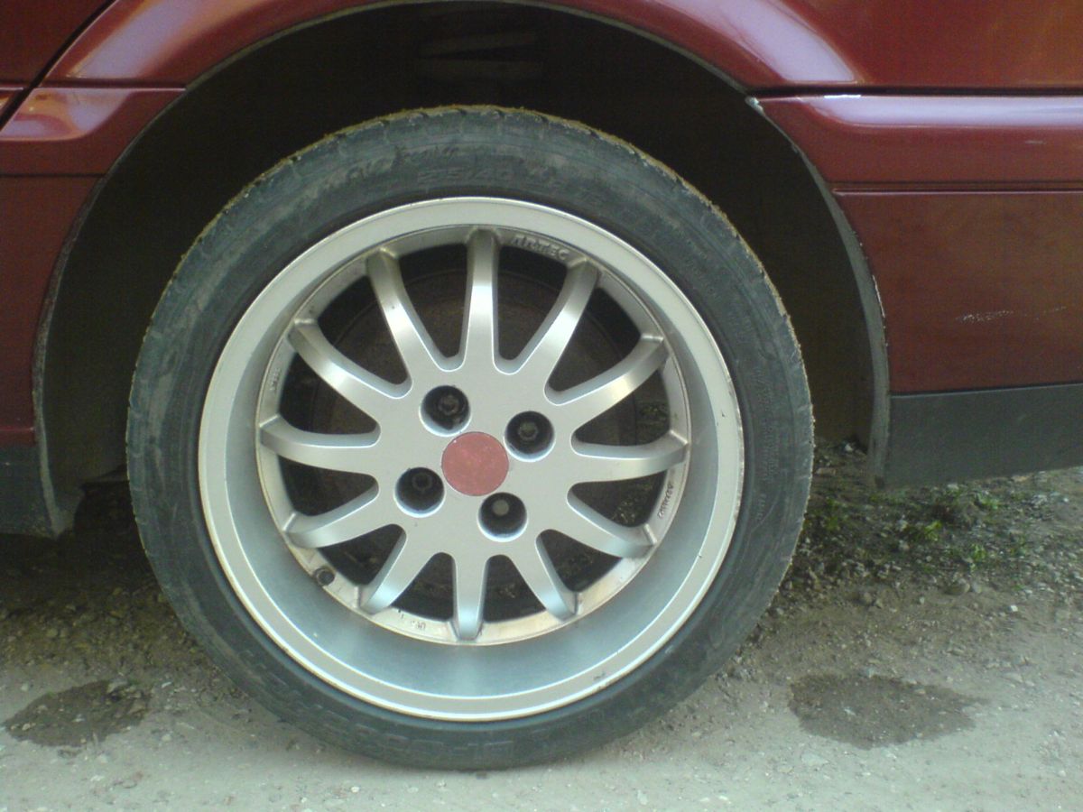

Привет колега, аз също с Пасат Б4 комби и карам със 195/55/15, джантите ми са също 4х100, 7J и нямам никакъв проблем. И със 205/50/15 няма да имаш проблеми,защото от завода го дават този размер на пасата. Аз като си купих колата беше с 205/50/15, но бяха много изтъркани и минах на 195/55/15 и съм доволен. Според мене 195/50/15 ще са ти ниски самите гуми и ще имаш проблеми с нашите пътища, а и пасата ще седи като лагерна количка с малки гуми, затова по-добре вземи 195/55/15. Качвам и снимка да видиш как седи пасата със 195/55/15 с джанти 7J.
