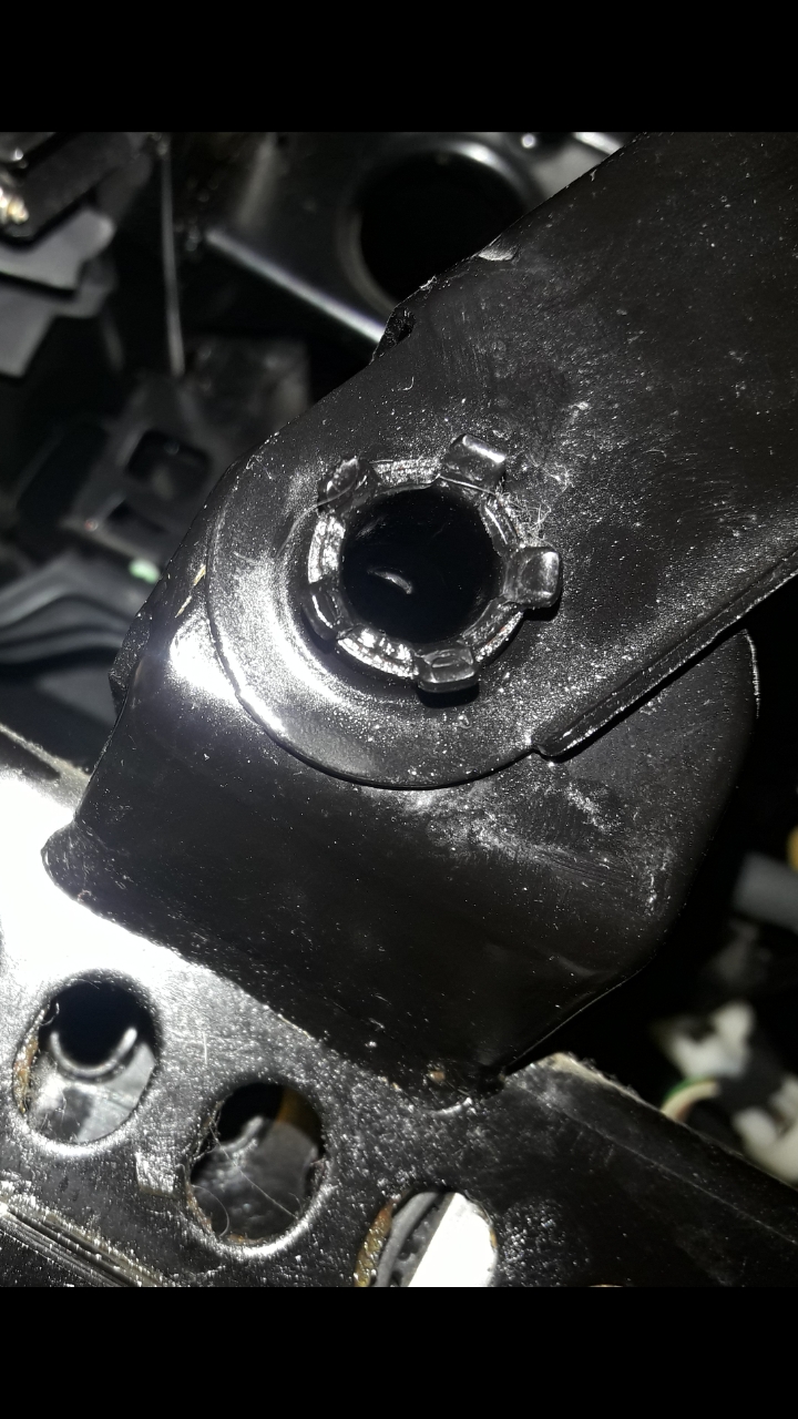

Проблема с пукането на шофьорската седалка на голф4 се решава като напръскате с WD или някакъв друг мазгоч под седалката (виж снимката),това са две тръбички намират се на шейната отпред към педалите,разположени са една над друга,краищата им изглеждат като на снимката ,като нарязани,напръскайте краищата и на двете.Комшията го откри случайно и сега и неговата и моята седалка не пукат.
