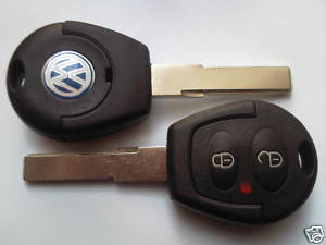

имам оригинален ключ за централното и алармата 433Mhz с номер 730 955 00, 5FA 007 680. Изглежда така
Не работи! Опитах със същия на колега, обучих към моята аларма и сработи. Сега искам да си купя такъв. В Ebay се продават на цени около 20EU. Въпроса ми е дали някой е обучавал към централно с код 1J0 959 799 J друг ключ. По точно такъв
HL0 1J0 959 753A или AG - 433Mhz Дали би сработил с централното. работят на една чистота. Първия се прави за моделите 97-98ма, другите сгуваемите след 98-2000 с този номер.
От прочетеното из чуждестранни форуми разбрирам, че всички ключове работят на 433,92Mhz. Описанията 433,434 са просто съкращения. И са взаймо заменяеми.
Дали разликата между 753А, N и AG е само дизайна?

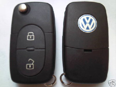

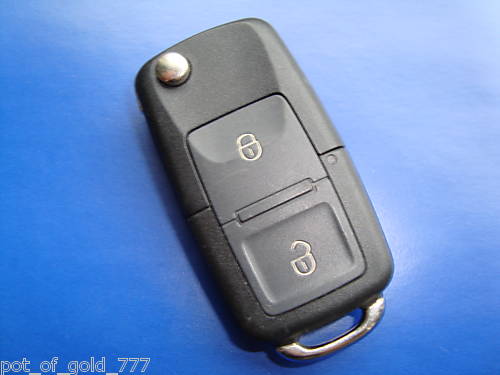

Пробвах и обучих сгъваем серия: HL0 1J0 959 753A (на втората снимка) и работи. Това значи, че със НЕсгъваемия от серия 730 955 00 (на първата снимка) са взаймозаменяеми. Дали това е така и с другите от серия AG, N на тратата снимка.

Така на въпросите ти отговарям по ред.
1во-да може да се обучи сгъваем ключ(имал съм и един случай в който не можа!)Сега видях че и ти вече си се справил :wink:
2ро-Ключовете до 2001г от стария модел работят на честота 433.92 те са съвместими към твоята система.Ключовете от модел след 2001г.(тези със хрома) работят на честота 434 и са несъвместими към твоята кола :idea: Можеш да си поръчаш само кутийка от новия модел(колегата gsimania мисля че има)и в него да прехвърлиш всичко от стария ти ключ(това става) и така да имаш ключ от новия модел :wink:
Ако имаш още въпроси питай.Надявам се да съм помогнал. :wink:

Аз съм с по-новия вариант на сгъваемия, но карам и кола с по-стария.
Освен очевидната но не чак толкова голяма разлика във външния вид (скобата отдолу..., светодиодчето и т.н.), другата разлика е в копчетата - на по-новия не са издадени и са твърди, а на по-стария са леко издадени (подути) и меки.
Разбира се и на мен по-новото ми допада повече, но разликата не е чак толкова голяма...
