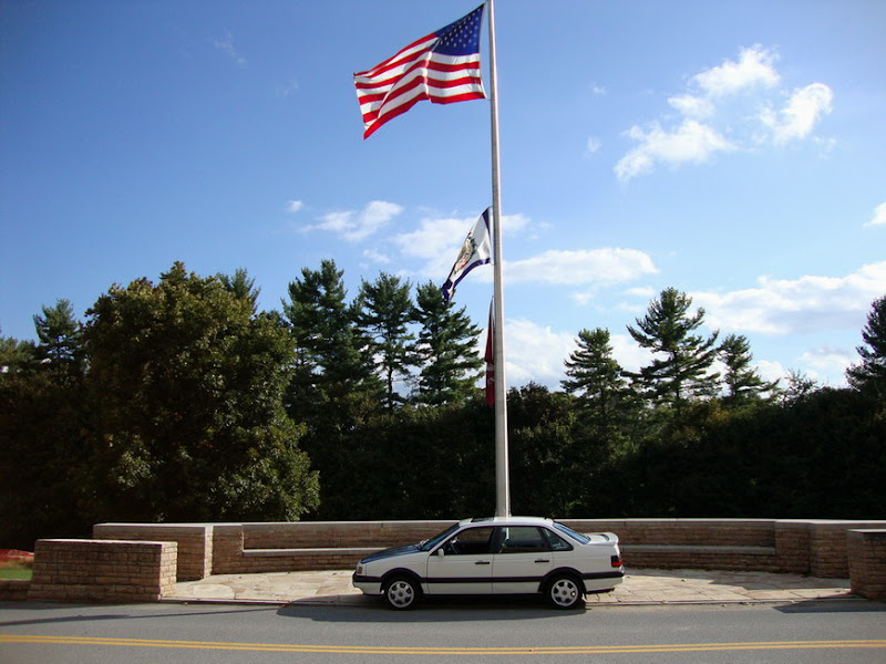

Колата изглеждаше така когато я купих през 2004-а:
Мина през този си вид...

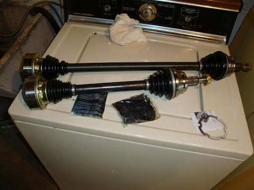

Ботушите и на двете полуоски бяха "отнесени от вихъра":
Нови полуоски...

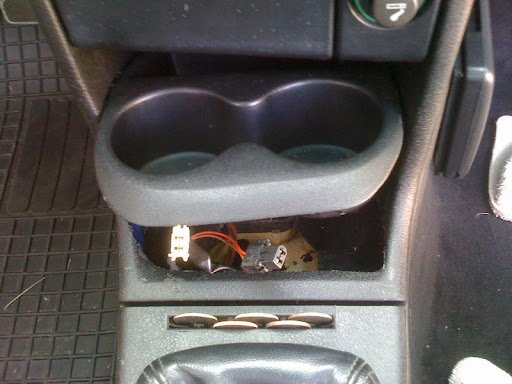

Преместих куплунгите за диагностиката под напиткодържачите, по лесно е за достъп:

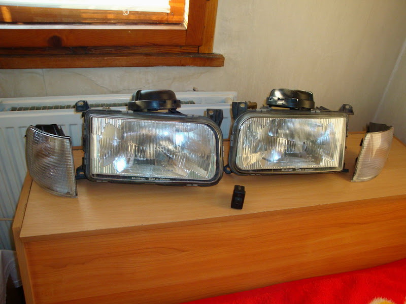

Също и Hella фарове с опция за регулиране, PIAA крушки и отделно окабеляване с релета:
