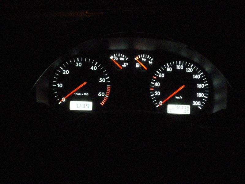

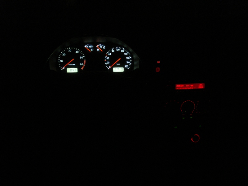

Ето как го направих и аз!

Как направи стрелките и циферблата в различен цвят?
- niki7010
- Мнения: 279
- Регистриран на: Пет 18 фев 2011 20:26
Re: Смяна осветлението на таблото Polo 6N
Всички диоди са сменени с бяли,а на стрелките свалих бялата боя с марля и паста за зъби! Пастата е много фин шлайф,така че сваля боята но ненадира пластмасата! Отнема по минута две на стрелка!После ги боядисах с боя която си е специално за стрелки на километражи!
