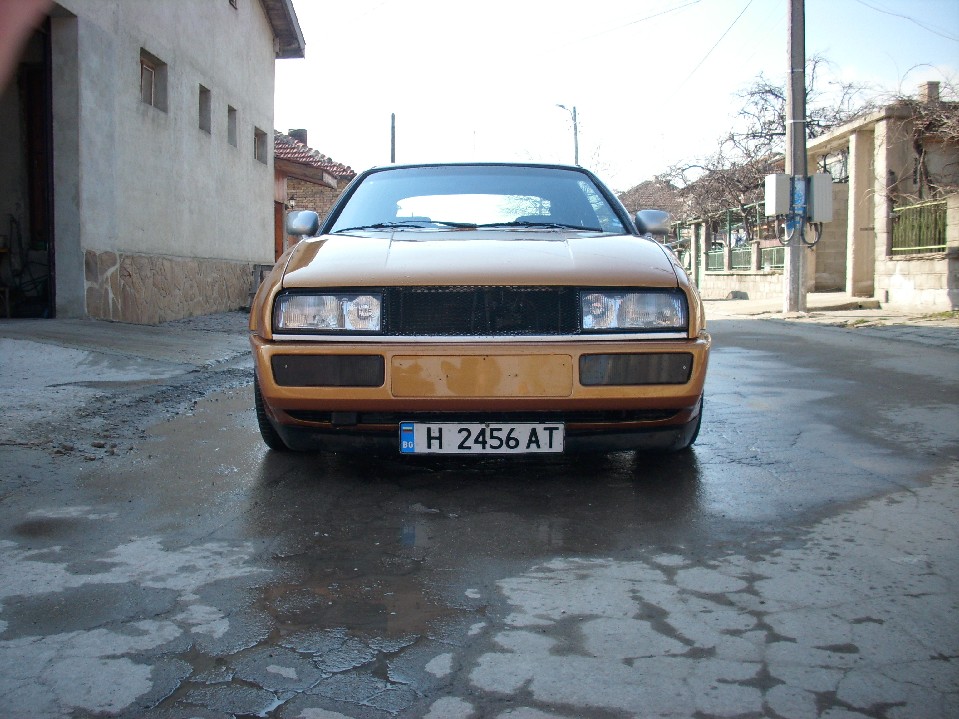

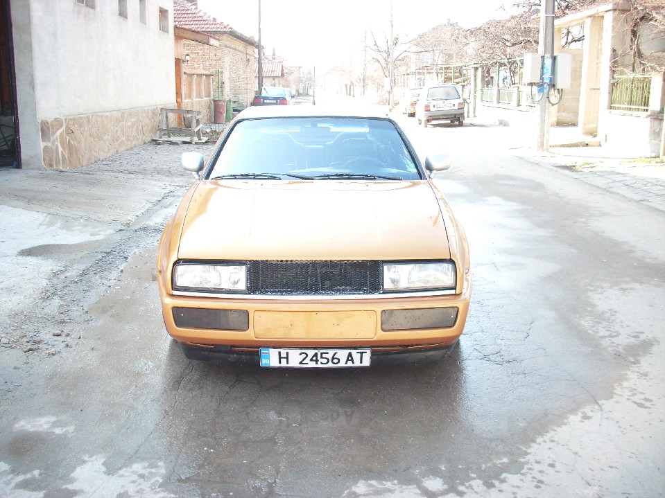

Re: Нож от Г3 на броня на Корадо - възможно ли е?!!!
ето напраих един нож самоделка
- POLO PAVLETI
- Мнения: 1675
- Регистриран на: Съб 13 авг 2005 20:11
- Местоположение: Airport Sofia (SOF / LB SF)
Добре седи
, но от каква кола е ножа колега
- azlk_TURBO
- Мнения: 63
- Регистриран на: Съб 18 юли 2009 19:14
- Автомобил: Corrado ITAN M62
- Двигател: PG 1991 9a 1992
- Местоположение: варна
задна броня от пежо дартите дето са
- POLO PAVLETI
- Мнения: 1675
ЕЕЕ , то намирането на такъв нож е почти толкова трудно колкото да намериш оригинален от Коррадо
Иначе , евала много ми харесва как седи и максимално се доближава до оригинала
