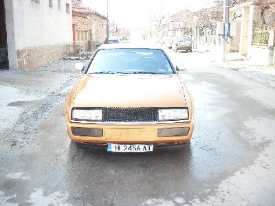

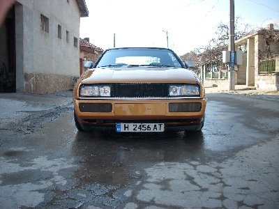

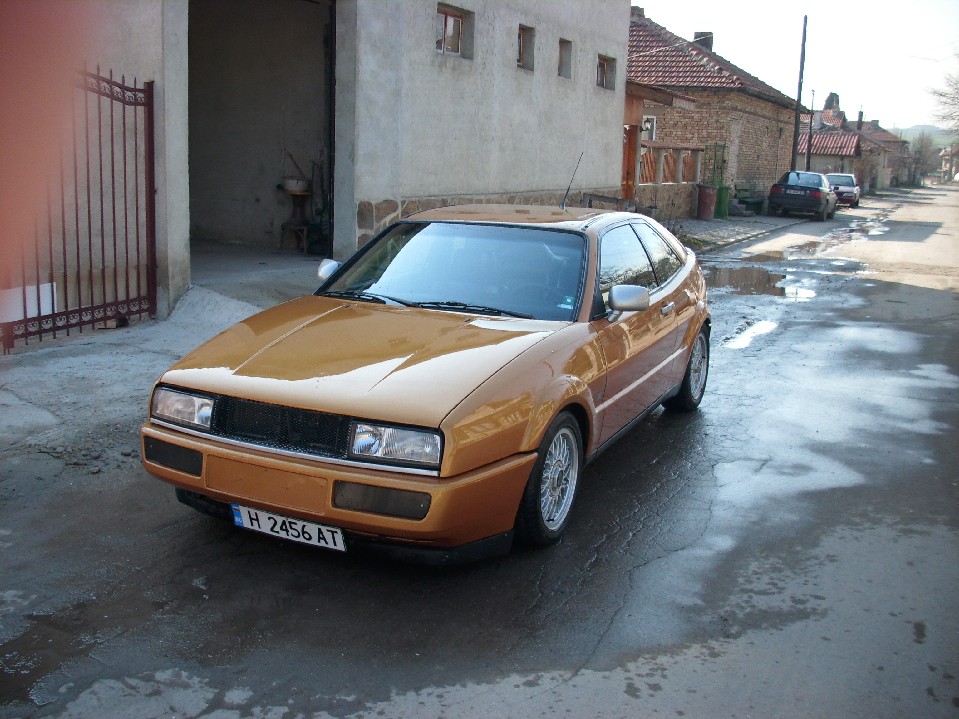

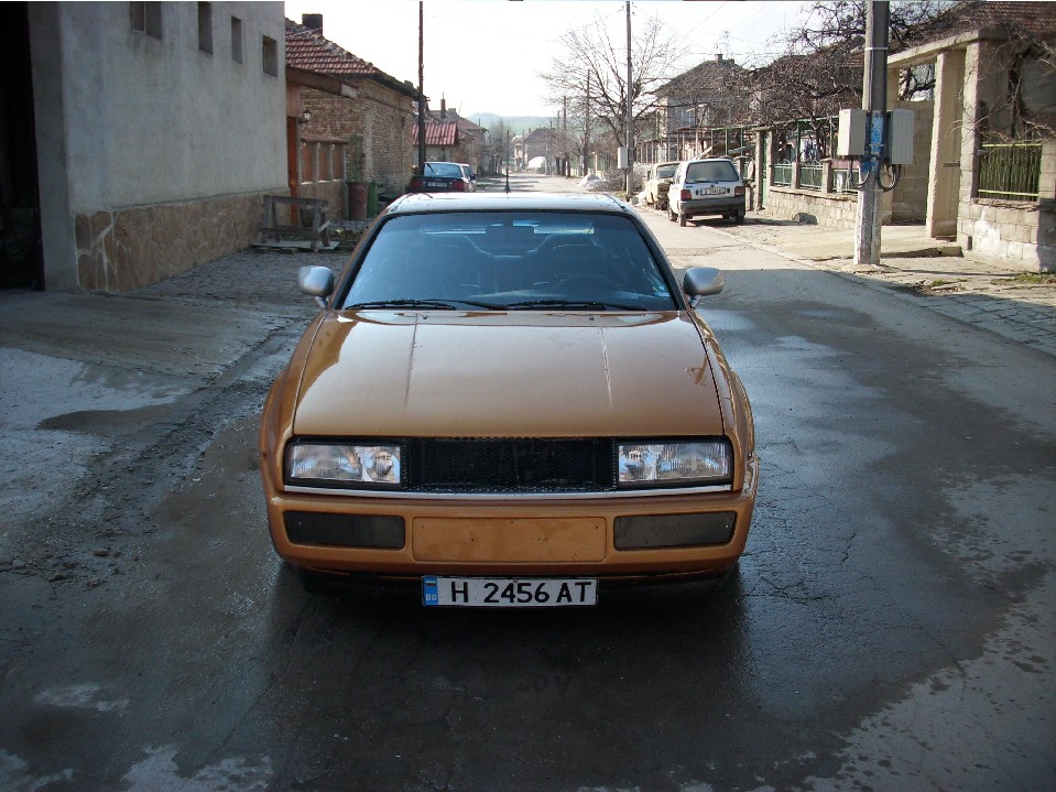

Мнениеот azlk_TURBO » Пет 26 фев 2010 15:19
ето напраих един нож самоделка 8)
POLO PAVLETI
Мнения: 1675
Регистриран на: Съб 13 авг 2005 20:11
Местоположение: Airport Sofia (SOF / LB SF)
Re: Нож от Г3 на броня на Корадо - възможно ли е?!!!
Мнениеот POLO PAVLETI » Съб 27 фев 2010 7:34
Добре седи :да: , но от каква кола е ножа колега :?:
azlk_TURBO
Мнения: 63
Регистриран на: Съб 18 юли 2009 19:14
Автомобил: Corrado ITAN M62
Двигател: PG 1991 9a 1992
Местоположение: варна
Мнениеот azlk_TURBO » Съб 27 фев 2010 11:20
задна броня от пежо дартите дето са :D
POLO PAVLETI
Мнения: 1675
Мнениеот POLO PAVLETI » Съб 27 фев 2010 16:23
ЕЕЕ , то намирането на такъв нож е почти толкова трудно колкото да намериш оригинален от Коррадо mhihi
Иначе , евала много ми харесва как седи и максимално се доближава до оригинала :да:
