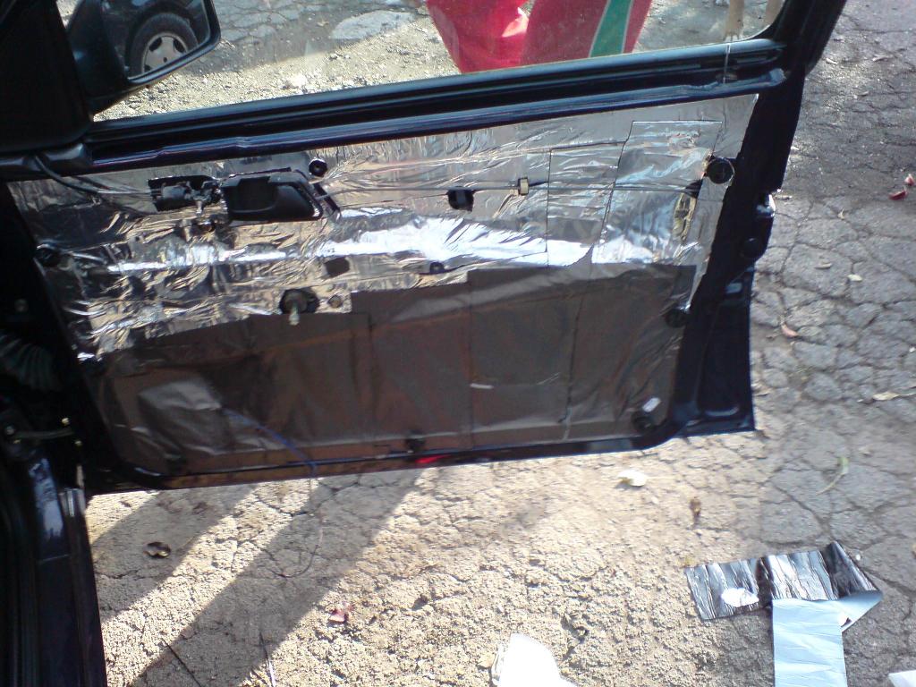

На комбито вече вратите са окабелени и изолирани:
Много интересно решение на италянеца за монтаж на инсталация

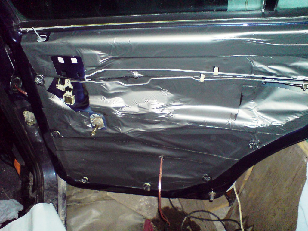

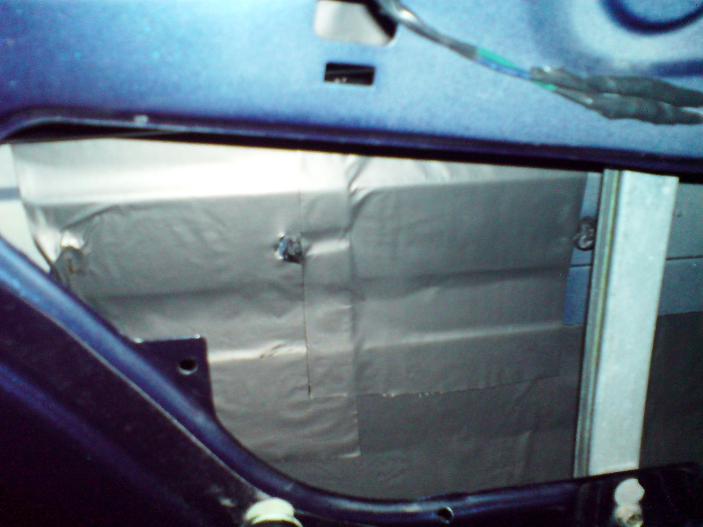

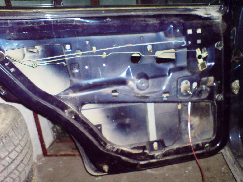

И задните врати:

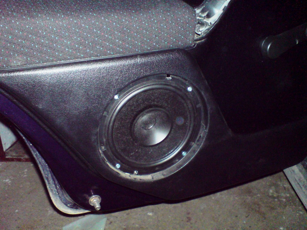

Вече събрани

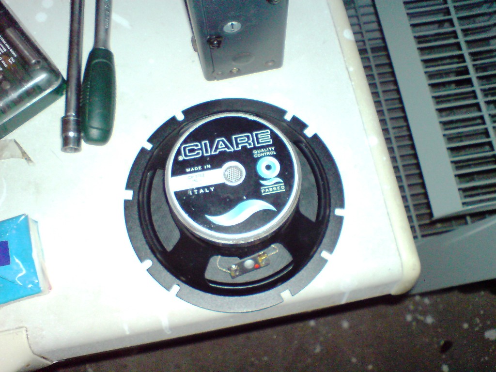

Ciare CH170 - Най-добрите говорители за 0лв :)
Пак "завеса"
И лепиме, ли лепиме :)
Горката врата

Как сирят тези Ciare? Италиански ми се струват. С тях ли си дойде колата?

Ciare са италиански и да с тях дойде колата.
Свирят невероятно за такъв тип говорител и си личи, че са направени както трябва - Мембрана от импрегнирана хартия, един инч бобина :shock и голям вентилиран магнит. За съжаление мястото на този прекрасен говорител изобщо не е до задните части на возещия се на задната седалка. За сега са временен вариант инай вероятно ще идат в една друга кола където разположението на говорителите е много по-подходящо за широколентов драйвер.

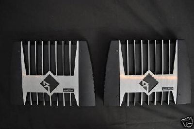

Постепенно всички говорители ще се подменят с H серия и плеъра ще е този. За усилватели съм се спрял на тези от снимката.

Принципен въпрос - как могат да се направят предните врати на Голф 3, хем да не тракат,хем да не се разваля оригиналния дизайн на корите? Някой правил ли е фланци от мдф?Дори и с рязане на пластмасата?
Предстои ми да сложа наистина хубава компонентна с-ма в голфа и се чудя,как да оформя обеми отпред,без да развалям оригиналния външен вид...
Не ми се правят отливки и нови джобове.Може да играе HPF, не е проблем.Не търся бас,има суб.Захранването на всичко е през отделни усилватели.
