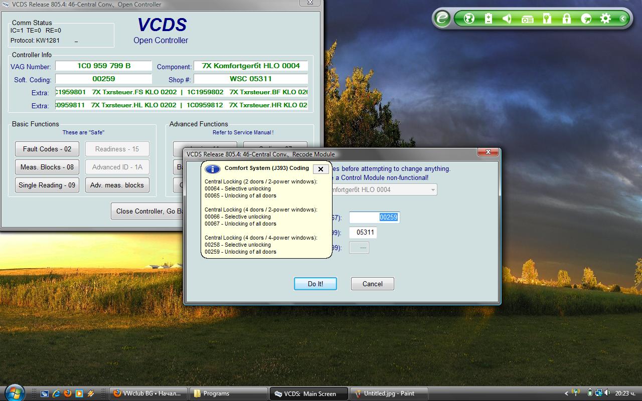

принципно мястото му е под шофьорската седалка:
но номера ще намериш във VCDS на адрес 46-Central Conv:
Така или иначе задаването на тази фунцкия чрез VCDS може да стане само на по-нови модели от менюто Long Coding - както са писали Ross Tech:

Колега това ми е комфорт модула
Ще чета в VWvortex Forum-а и ще го мъча, дано да стане
