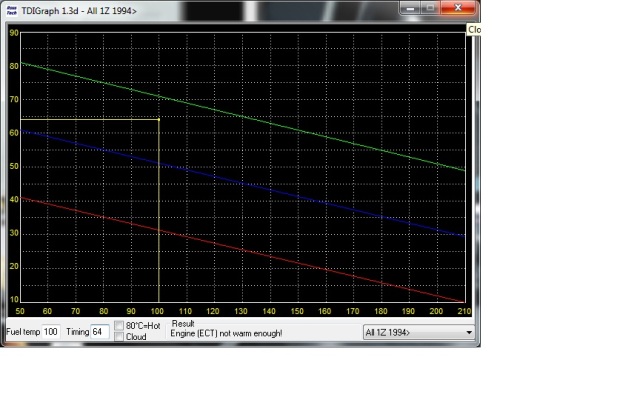

a на някой да му се е случвало, всичко останало освен проверката на центровката да рабови в vag-com? а проверката на центровката да изкарва някакво прозорче с грешка и да не работи ?
tdi fen, тази стъпка с "избирате not" нещо ми липсва, може ли малко повече инфо ?
след като цъкна tdi taiming ми вади графиката за центровката, и веднага ми изплюва грешка и графиката седи празна?
едит: проблема открит, ъпдейт на плугина tditiming е причината, преинсталл и всичко е ток

Не е избиране нот а хот (горещ,загрял)
[img][/img]
виж най отдолу където пише 80 градуса целзий=Hot там слагаш отметка ако двигателя е загрял над 80 градуса
[img][/img]

Този plug-in Ви позволява да проверите центровката на горивната помпа ( това важи за VE двигатели, не за PD двигатели). Този процедира се прави след като ангренажния ремък е сменен или пък може да проверите дали ремъка не се е разтегнал. За да протече процедурата по нормален начин, Вие трябва да загреете двигателя до 85*C и двигателя да работи на тихи обороти.
Последните 100 точки формират „облак”, който показва текущата центровка на горивната помпа. Точната центровка се намира по средата на така нареченият „облак”
Стъпка по стъпка как се провежда процедурата :
· Уверете се, че използвате VAG-COM 303.1 или по-нова версия на програмата.
· Запалете двигателя
· Стартирайте VAG-COM
· Кликнете на [Select]
· Натиснете [01-Engine]
· Изберете [Meas. Blocks – 08]
· Отидете на група 000
· Кликнете [Switch to Basic Settings]
· Изберете [TDI Timing]
· Изберете кода на вашия двигател от падащото меню
Съвсем нормално е да започне да свети лампата за подгряване на свещите и тихите обороти да станат „неспокойни”.
Тази процедура за проверка центровката на горивната помпа не важи за двигатели помпа-дюза, защото при тях центровката се определя от ECU-то.
