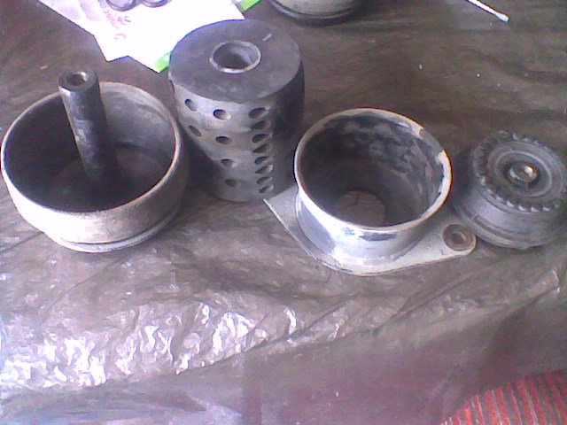

Колата е Б3, вр6, полиуретановата заготовка ми пристигна и тия дни ще правя тампоните. Имам няколко въпроса, и добре е да ги изясня преди да почна да режа.

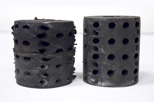

1. Тампоните ми са смачкани, някой знае ли височината на нов тампон колко е, при мен е вече 85мм
(фи-то е 80мм) Качвам една снимка за да се види разликата между нов/стар
2. Към колегите с по-мощни коли- проблеми с оригиналния тампон на скоростната кутия имало ли е . Моя наскоро е сменян с каучуков, монтира се на Г60 и някои ТДИ и го дават като ъпгрейт на масления уж, но ако е необходимо(надявам се да стигна 500нм) ще го направя и него от полиуретан.
3. Смятам да копирам формата на оригиналните тампони, между другото и така виждам да се предлагат по разни сайтове. В същото време мернах на расо тампоните и видях че е правил сандвич с алуминий и някои други неща допълнително... Та отворен съм откъм идеи, ако може да се направи по-добре от това което смятам.
4.Полиуретана изисквана ли смазка, и ако изисква каква?

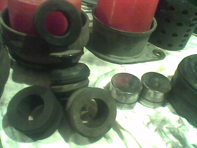

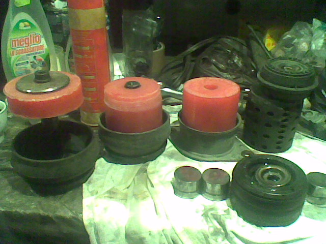

фи 90/300мм стигна за двете части на предния тампон на мотора, голямата част от задния тампон(малката умишлено я оставям оригиналната) и двата големи тампона на носачите. Имах малко от черния полиуретан, който идва по мек, и врътнах едни биалетки. По-твърд е от гумения тампон, но с червения щеше да стане по-добре... Може би ще взема още една заготовка за да направя малките тампони на носача, на стабилизиращата щанга и по-твърди биалетки.
Иначе се мотаха некви железа из гаража, та реших да ги сглобя, да видим какво ще излезе

цял следобяд преправях тампони, полудях- направих ги на 87мм, оригиналните бяха на 85мм но малко смачкани. ОК обаче оригиналния тампон е мек и като мотора легне на тях и се мачкат, докато полиуретана не. Имайте го в предвид като правите тампоните. Двигателят толкова се вдигна,че едва си затварях капака
. Три крика, два нивелира и един транспортир и много качване, сваляне и преправяне. В крайна сметка ги намалих на 65мм и работата стана, наклона на мотора го оставих на 11 градуса. Общо взето си иска проби, от първия път-трудно
