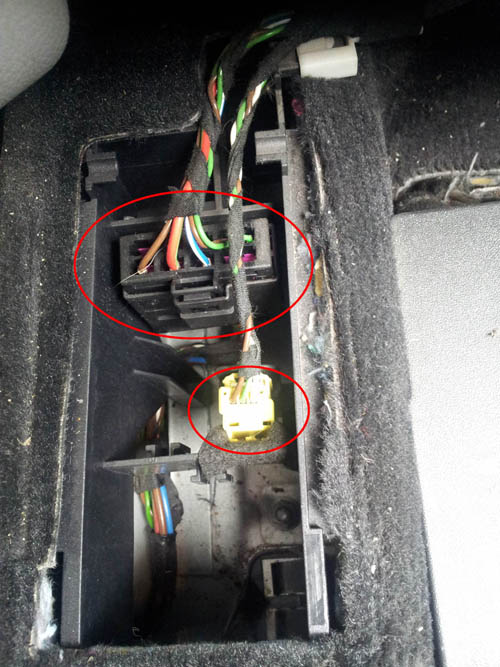

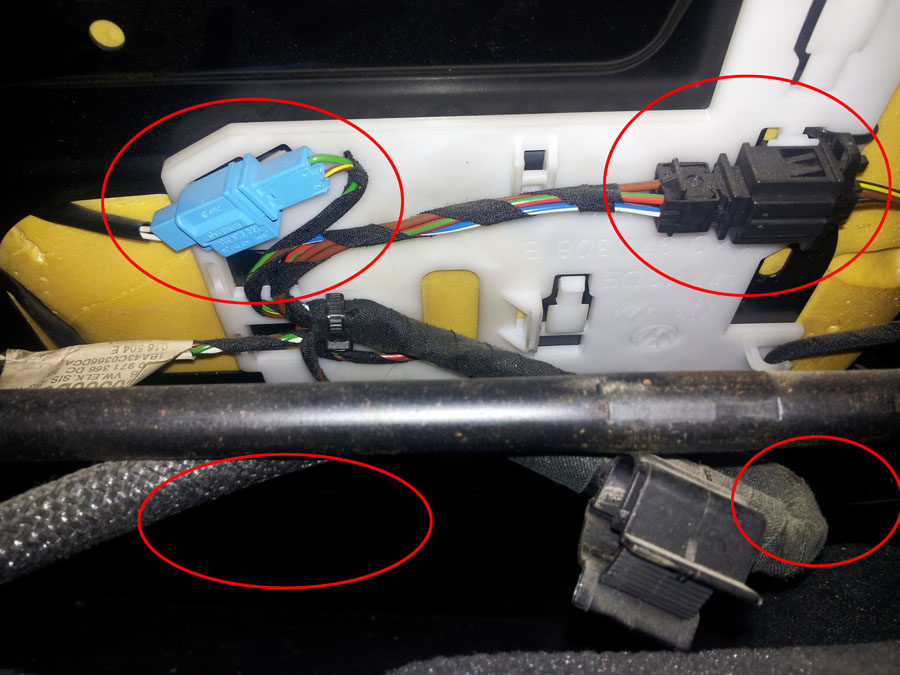

Реших и аз да ползвам тази тема, защото най-добре описа какво да направя за отстраняване на проблема. Преди да я закарам на майстор, реших да погледна въпросната букса. На мен ми се активира грешката от "спящ полицай".
Бях си купил кабел за диагностика от колегата от форума и нищо не ми пречеше да пробвам описаното в тази тема.
Проблема беше решен, както е описан. Разбира се, трябва след контактния спрей да се изтрият натрупаните грешки.
Пускам две снимки, които могат да са от полза за четящите.
Първата е на пода на колата и са две букси, едната от които е голяма. Преди това се отвяра капачето.
Втората снимка е от долната страна на седалката и са четири букси, две от които не се виждат заради светкавицата. Предполагам двете, които не се виждат са за подгяването, но аз ги почистих и тях.
Дано съм бил полезен с

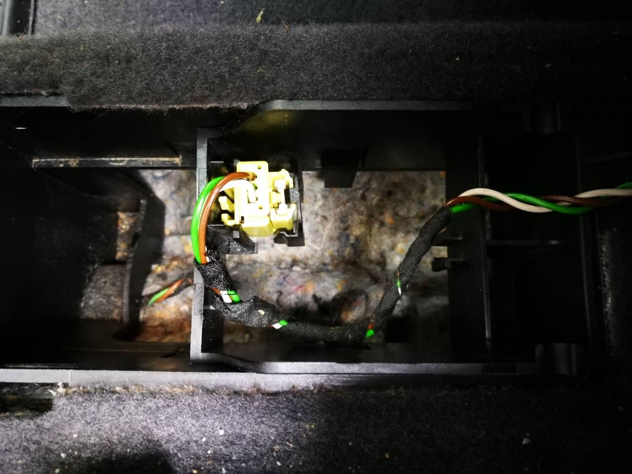

Същия проблем същото решение Golf V 1.9
1 Fault Found:
01217 - Side Airbag Igniter; Driver Side (N199)
001 - Upper Limit Exceeded - Intermittent - MIL ON
Изчистих буксите с контактен спрей и след това грешката с VCDS.
Прилагам снимка на кутията в пода. Буксата е една. Нямам подгрев на седалки.
1 Fault Found:
