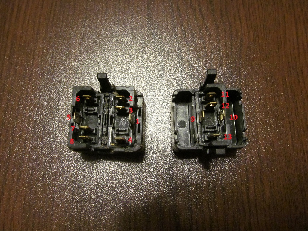

Ri4ardRai написа:искам да попитам за схема на италианските копчета които са с 6 пина някои дали може да ми помогне :)
Какво по-конкретно те интересува, може да мога да помогна.

имам италианските копчета машинките за стъклата и релето само ми трябва схема за връзване :)

Re: Golf MK3 Ел.Схема за ел.стъкла
Италянските ел. стъкла за Голф 3 нямат релета. Копчетата са силови и точно там им е проблема, с времето нагарят и стъклата спират.
Генералното рвшение е разтоварването им с релета.
А сега оригиналната схемата на свързване на копчетата.
1 маса
2 към моторче шофьорско
3 + след контакт
4 към моторче шофьорско
5 маса
6 към 9
7 + след контакт
8 към 10
9 към 6
10 към 8
11 към моторче пасажерско
12 + след контакт
13 към моторче пасажерско
В покой копчетата правят контакт към:
1 към 2 и 4
5 към 6 и 8
9 към 11
10 към 13
1 маса
3 + след контакт
5 маса
6 към 9
7 + след контакт
8 към 10
9 към 6
10 към 8
12 + след контакт
1 към 2 и 4
5 към 6 и 8
9 към 11
10 към 13

само да те попитам тия два пина където ги няма на всяко копче трябва да са лампата нали защото аз сам с 6 крачета а на твоята снимка двата липсват и благодаря за схемата
- bahyr
- Мнения: 569
- Регистриран на: Пет 11 юли 2008 17:07
- Автомобил: LEON ST
- Двигател: CXSA
- Местоположение: Варна
Не, светодиодчетата във всяко копче си е вътре и си е закачено на + след контакт и маса.
Твоите щом са с по 6 крака всяко сигурно схемата е друга.
Постни някоя снимка може някой да се изкаже за твоите.

Благодаря много стана по твоя начин :) мерси
